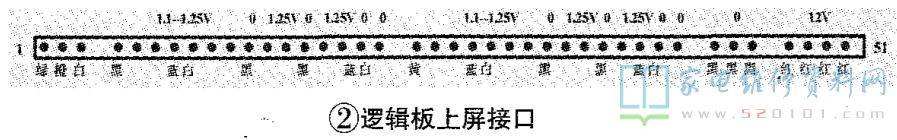

      主板上主芯片看不出型号,在网上搜索"1531"查到主芯片为MST6X89BL。上屏线上字母模糊看不清,但可看出上屏线为两组,每组12根,每组最下方二根线经仔细辨别分别为:RX04±和REX04±,对应的上屏线插座为单插双列插座,每列20个插针,从接口看“蓝白"为一对数据线或时钟线。 前排20根,从左至右依次为“红红黑黑绿白黑白白白白白白黑白白白白白”,另一排20根,从左至右依次为“红红黑黑黄橙黑蓝蓝蓝蓝蓝蓝黑蓝蓝蓝蓝蓝蓝”,如图1所示。
      一般绞在一起为一对数据线的“+、-” 或时钟线。分别测量两组6对“蓝白”线,每组共有5对电压为1.1V~1.25V,而RX04±、REX04±这两对“蓝白"线电压却为OV,查询资料均未讲明这两对线上是否有电压存在。有信号时测出红线电压为12V,黑线为0V,绿白黄橙线均为0V,“蓝白”数据线测试数据,见图1。

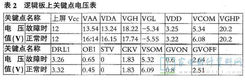

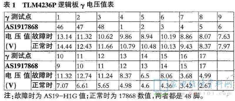

        逻辑板型号为V420H1-C12型,主要器件有:CM2679B-KQ(256 脚位号U16)、AS19-H1G (48脚,位号U7(TLM4236P),y电压产生器件]电源控制芯片TPS65161(28脚)。U7 Y电压产生芯片共有17个测试点,电压值如表1所示,电源控制芯片各点电压值见表2。
        由表1知,AS19-H1G故障时所产生γ电压值(1~17个电压)并非是按从大到小的顺序变化,而是有突变之点,是否逻辑板有问题,还待确定。将液晶屏与逻辑板断开,再测Y电压大小变化,空载时微比原测电压稍大,但变化规律同先前基本一致, 由此略说明故障不在液晶屏,在逻辑板的可能性较大。
     此板上γ电压芯片用的是17868(48脚)集成块,未用AS19-H1G,换上新逻辑板后试验立即有鲜艳图像出现,
此时测量1~17个γ电压值(见表1所示),其大小变化有序,测量主板上RX04±、REX04±两对“蓝白”线电压均为0V,其余各点电压在1.1V~1.25V之间,与原测电压值相同。由此证实原板上V420H1-C12中AS19-H1G芯片确已损坏,花屏故障根源就在于此。

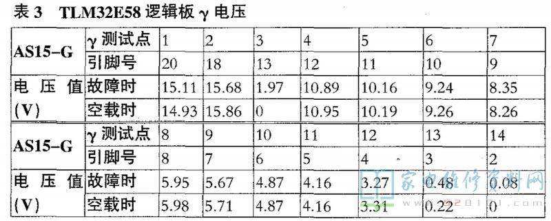

      另附海信TLM32E58液晶彩电花屏时逻辑板γ电压和关键电压测试值,详见表3、表4,供参考。
