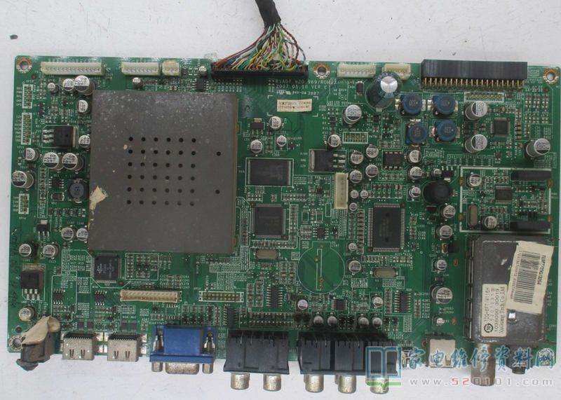

    收到同行送来的故障机壹台海信TLM4229G(1)114363型液晶电视,主板型号为RSAG7.820.969,屏型号为LC420WX7 (SL)(E1 ),故障为指示灯亮不开机,无伴音,黑屏。
         通过开机检查,待机S5V电压正常,按压按键或用遥控器开机均无反应。将待机电压S5V连接到电源板SW开/关机端子,测量电源板电压正常,判断可能是主板损坏。通过网上询问维修主板的师傅,这种型号主板维修难度大,最好的办法是更换,于是决定用万能板进行代换。       把屏型号提供给淘宝卖家,各卖家均建议用V59高清万能板代换。根据屏型号卖家提供了主板和屏型号,收到主板后根据安装说明连接好S5V和12V端子,通电开机,观察背景灯不亮,但是屏上有12V电压,分析可能是背景灯开关没有开通,这种屏供电脚有单独的开机屏电压。在电源板上找到了XP814、XP815的①、②脚分别是开机电压和屏亮度调节电压,把这两个脚分别接在万能板相应的脚上,开机屏点亮;接入AV信号,发现图像明显变大,图像左下部拉长,看不见节目下部出现的滚动字符,既然能点亮屏,这种情况可能是程序问题。
        再次咨询淘宝卖家,淘宝卖家说这种屏是高清屏,必须有单独的屏程序,于是下载了卖家提供的程序,插在万能主板上开机,指示灯闪烁1分钟左右不再闪烁,再观察图像信号正常。这种型号的高清板有三组AV输入端子,两路高清输入端子,都能满足用户需要,根据用户反映,换液晶万能板后机器与原来没有什么区别。
