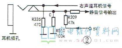

      另外,该机还有一个会引起无声且易忽视的电路--外接耳机插孔,如图2所示。在没有插入耳机时,由于R335阻值很小,C点电压接近0V,静音信号为低电平;当插入耳机时,插座的常闭触点断开,5V电压经R309、R310分压使C点电位上升到3.3V,静音信号为高电平,机内喇叭没有声音。如果耳机插孔内的常闭触点接触不良,将造成伴音时有时无或一直无声。
