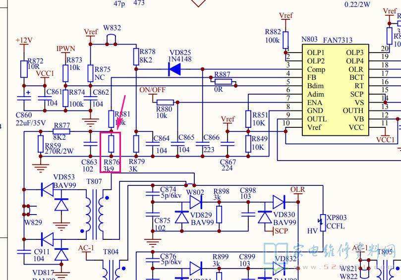

摘要: 收到同行送来的故障机壹台海信TLM32V86K液晶电视,配屏型号是AX080A030B,故障表现为能开机,但是屏幕左暗右亮,类似高压不足现象,而且发现V804、V803高压变压器驱动场效应管发烫,此板是电源+高压一体板RSAG7.820.1459 ...
    收到同行送来的故障机壹台海信TLM32V86K液晶电视,配屏型号是AX080A030B,故障表现为能开机,但是屏幕左暗右亮,类似高压不足现象,而且发现V804、V803高压变压器驱动场效应管发烫,此板是电源+高压一体板RSAG7.820.1459,高压部分使用FAN7313芯片。淘块1459板子上机亮度正常了,大概试机一小时左右居然又出现跟原机一模一样故障,没办法了,硬着头皮上。查看图纸,跟板子上元件不是完全一致,奈何技术有限,检修了2天没有进展,昨天在网上突然发现一位师傅检修收到其他维修同行的一台海信32英寸液晶同样是FAN7313芯片,4脚FB反馈脚的对地分压电阻R876图纸上标注3.9K,实际安装的是10K贴片,更换回3.9K就正常了。先换8.2k还是不行,再换为5.6K亮度就完全正常了,驱动管也不发烫,故障完美修复。
