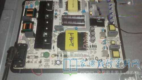

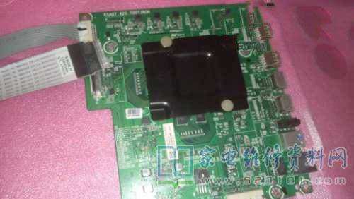

摘要: 收到同行送来的故障机壹台海信LED55EC680US液晶电视,故障表现为是停电待机红灯二次开机蓝灯闪两下变红灯不开机,指示灯可以开机控制,说明电源没问题,主板换了还是一样,怀疑是灯条问题,网购一组灯条换上去之后故障修复 ...
    收到同行送来的故障机壹台海信LED55EC680US液晶电视,故障表现为是停电待机红灯二次开机蓝灯闪两下变红灯不开机,指示灯可以开机控制,说明电源没问题,主板换了还是一样,怀疑是灯条问题,网购一组灯条换上去之后故障修复。
