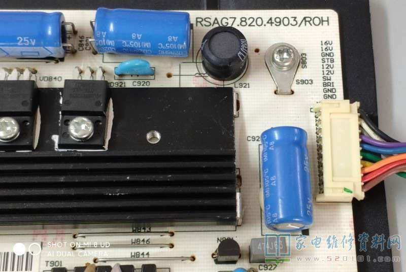

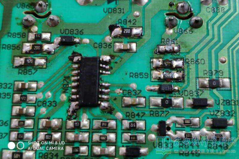

      首先开机瞬间测量背光输出点位电压为0V,没有跳变电压,再测24V供电也为0!这下转移目标,瞄向了电源板(RSAG7.820.4903/ROH)。电源板买块也不贵,只是耽搁时间,碰上疫情,决定维修电源板。检查电源板与主板的连接,测量16V功放供电也没有,拆下电源板,观察发现24V与16V共用一个开关变压器T831,测量开关管V865,V866(10N60)均已损坏,目测R856,859(图纸标22欧实际27欧),R857,860(68欧),R861(5.1K)已明显烧坏,经在路测量,VD836,837(4148)均已开路,它们分别与电源芯片N781(NCP1396)11脚与15脚输出相连,看样子此IC不保,测量这2脚不管对哪里都是无穷大开路了,果真牺牲了。
        所有坏件加起来正好10个,一一换上,由于一时找不到合适的贴片,翻阅NCP1396应用图,原27欧的采用20欧,原68欧的采用47欧,其余用原参数,驱动脚电阻,取值没有那么严格,有些应用电路里有用10,30欧的,先试试再说。开机听到了开机音乐(开机音乐没有关闭哈),屏也亮起来啦,测量24V,16V都正常,几个小时过去,手摸散热片温热,电压非常稳定,故障修复。
