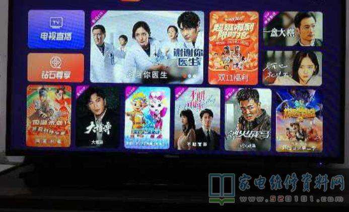

海信LED50K20JD液晶电视花屏的检修思路
2023-4-28 10:50| 发布者: 开心| 查看: 146| 评论: 0
摘要: 收到同行送来的故障机壹台海信LED50K20JD液晶电视,出现图像黑色场景变红带毛刺现象,最近怱然图像变花屏,以为屏参变化,经USB刷机故障不变。确定机器故障,首先怀疑主板至逻辑板连结线接触不良,拆机清理所有上屏连接线 ...
    收到同行送来的故障机壹台海信LED50K20JD液晶电视,出现图像黑色场景变红带毛刺现象,最近怱然图像变花屏,以为屏参变化,经USB刷机故障不变。确定机器故障,首先怀疑主板至逻辑板连结线接触不良,拆机清理所有上屏连接线,然后插紧,开机出现图像后所有显示故障都已排除。
