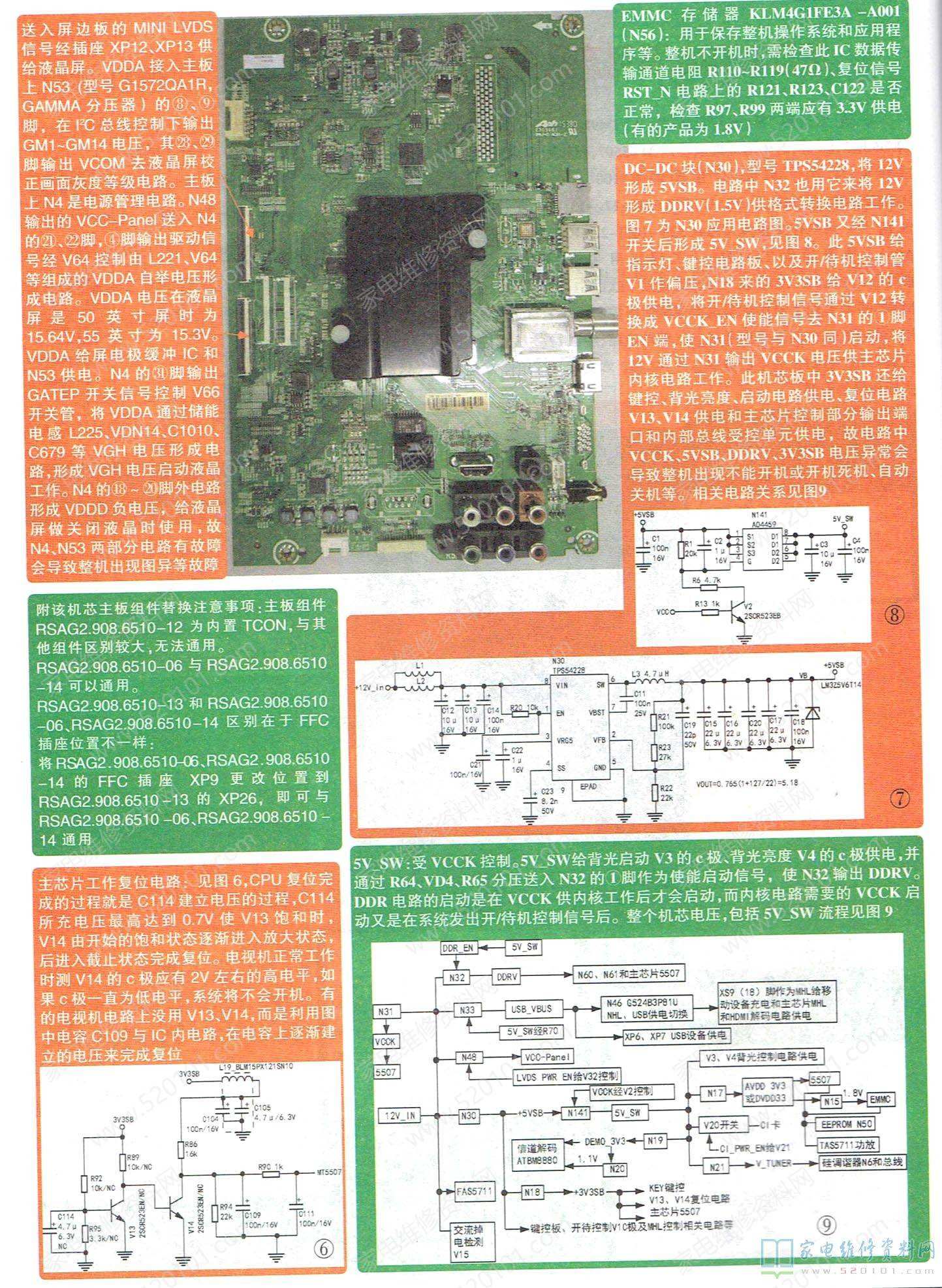

摘要: 海信K3100系列产品指LED49K3100、LED50K3100、LED55K3100、LED58K3100等,其信号处理块使用MT5507,整机所有图像、音频解码及控制均集成在此IC内。以此IC生产的K3100系列产品主板编号为6510,有RSAG2.90 ...
    海信K3100系列产品指LED49K3100、LED50K3100、LED55K3100、LED58K3100等,其信号处理块使用MT5507,整机所有图像、音频解码及控制均集成在此IC内。以此IC生产的K3100系列产品主板编号为6510,有RSAG2.908.6510- 06及RSAG2.908.6510-12、-13、-14等。该系列产品主板上的其他IC为:用户存储器为AT24C32N-10SI-2.7 ,EMMC存储器为KLM4GIFE3A -A001,伴音功放TAS5711 (工程机用TPA3110D2),两块DDR3存储器H5TQ4G63AFR-RDC及一块硅调谐块MXL661。对于-012主板组件上的主芯片MT5507具有对LVDS信号进行逻辑时序控制功能的单元电路,由MT5507直接输出MINI LVDS信号去液晶屏电极驱动电路;在-012主板上还设置有GAMMA校正块G1572QA1R和电源管理芯片N4等。本文就主板组件为RSAG7.908.6510-12主板作维修图解。
