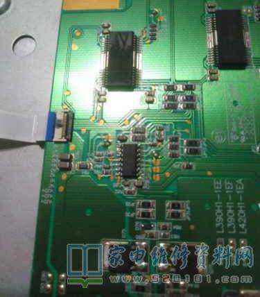

摘要: 收到同行送来的故障机壹台海信LED39K380J液晶电视,故障表现为背光一闪即灭,拆机背光恒流板供电24V正常,灯条电压一升就降,发现是八组灯条,单独测7组是31V,一组是37V,无奈换灯条,更换完成之后,故障修复。 ...
