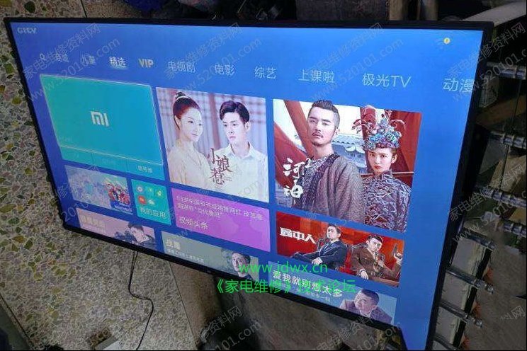

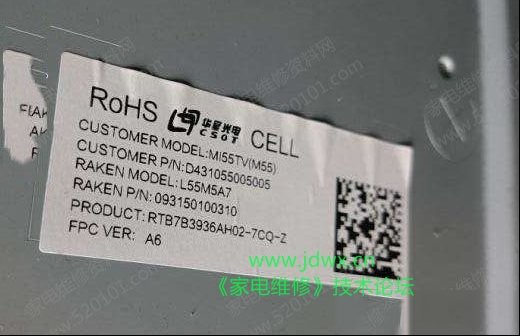

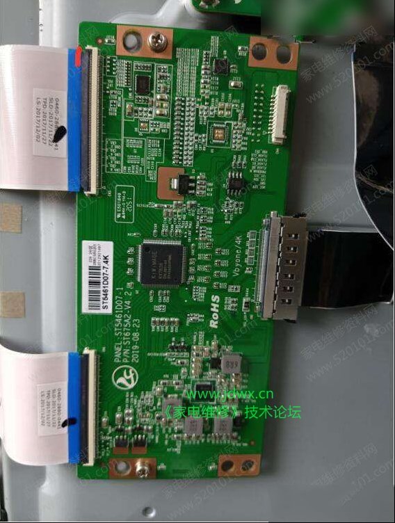

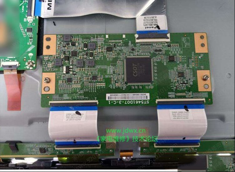

摘要: 最近又收到同行送来的故障机壹台小米55M5-AZ液晶电视,故障表现为蓝屏没图像,断开左边排线右边显示正常,一根一根隔离左边排线第一脚开始隔离直到第九条图像出来,图像不正常上部20CM有细细的多条横线且有点发暗,买技改好的 ...
    最近又收到同行送来的故障机壹台小米55M5-AZ液晶电视,故障表现为蓝屏没图像,断开左边排线右边显示正常,一根一根隔离左边排线第一脚开始隔离直到第九条图像出来,图像不正常上部20CM有细细的多条横线且有点发暗,买技改好的逻辑板和排线,更换故障机修到这里,终于修好值得探讨。,这次故障已经是今年碰到第2台一样的故障了,希望同行注意。
