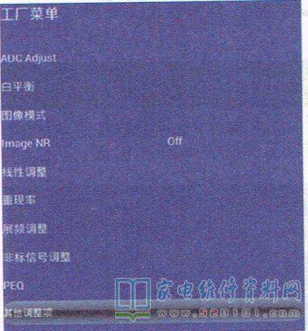

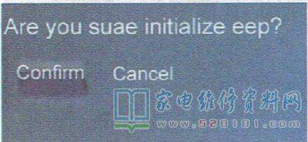

    海信LE55A390P( 6A600机芯)液晶电视开机后,屏右下角一直显示红色字符“F”,如图1所示。怎么修理1:按遥控器上的菜单键及数字键8、8、9、3进入工厂菜单,选择“工厂复位”一项,如图2所示。
         进入该项后会出现“Are you suae initialize eep?”对话框,如图5所示,选择“Confirm"即可。

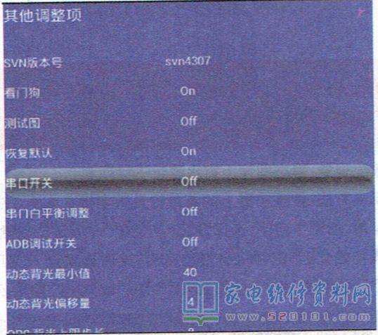

        怎么修理2:先进入工厂菜单,见图3,然后按一下遥控器上的菜单键,显示下一页调整项目,如图4所示,选择“其他调整项”后按确认键,出现如图5所示项目,将“串口开关”和“串口白平衡”都设为"Off" ,然后关机后重新上电即可。
