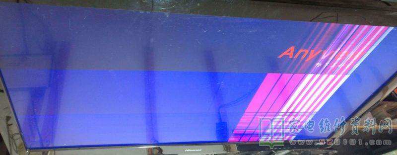

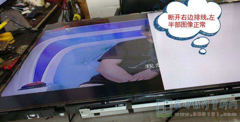

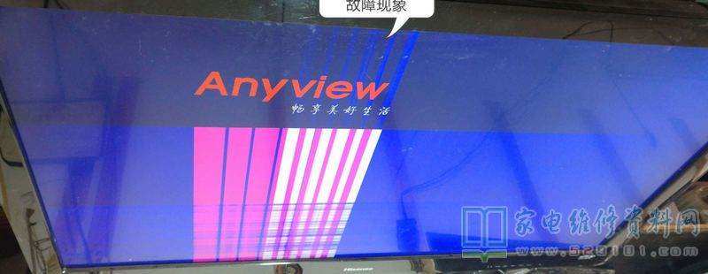

摘要: 今收到同行送来的故障机壹台海信TLM46V86PK液晶电视,型号如下图,通电测试机子出现移动竖条,横线。出现这种现象,多是屏电路VGH、VGL漏电短路引起的。拆盖,断开逻辑板右边扁排线,出现左半边图像正常,右边白屏情况。 ...

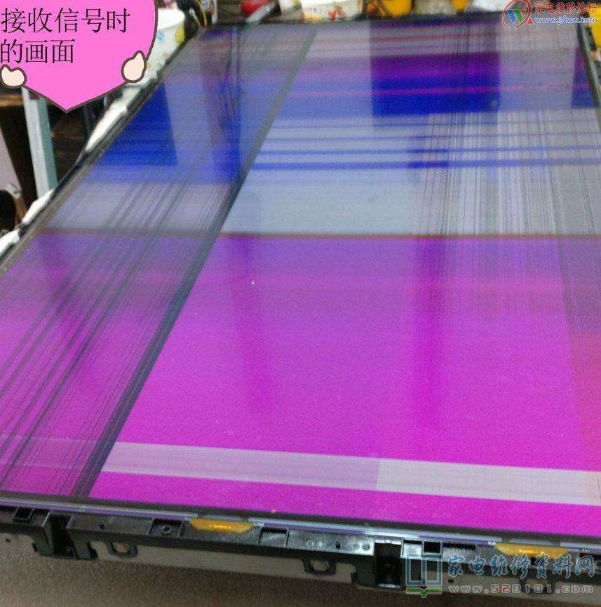

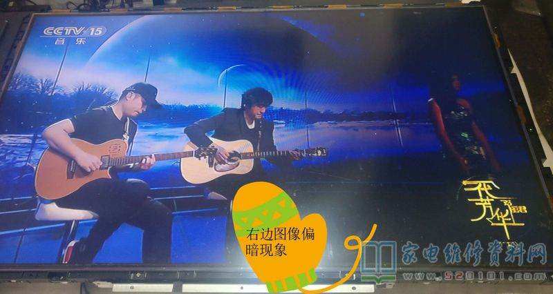

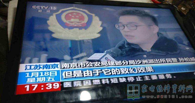

       拆屏边框,测量屏边板上的VGH 20几伏,VGL为0V!切断右边的VGH去屏的线路,通电测试机子,测屏边板VGH28V、VGL-6V电压恢复正常,这时画面出现,但右边出现图暗现象。

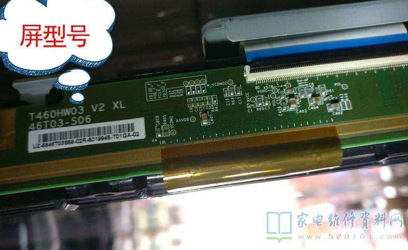

       此机屏型号是:

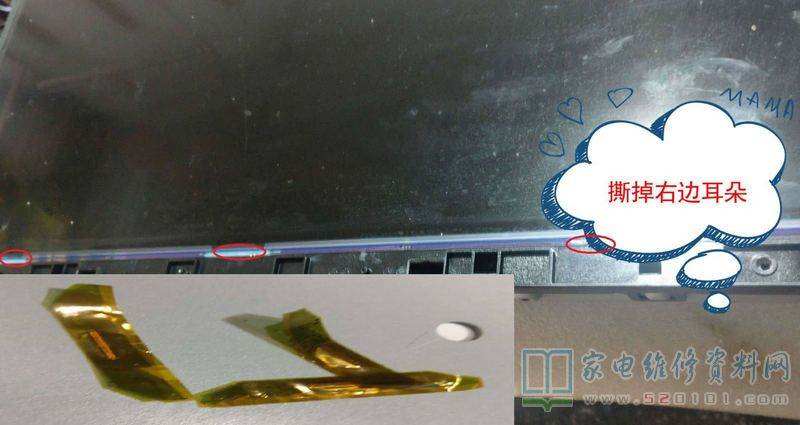

      看屏两边都有边耳朵,右边图暗,只好撕掉右边的边耳朵来修复了 。
