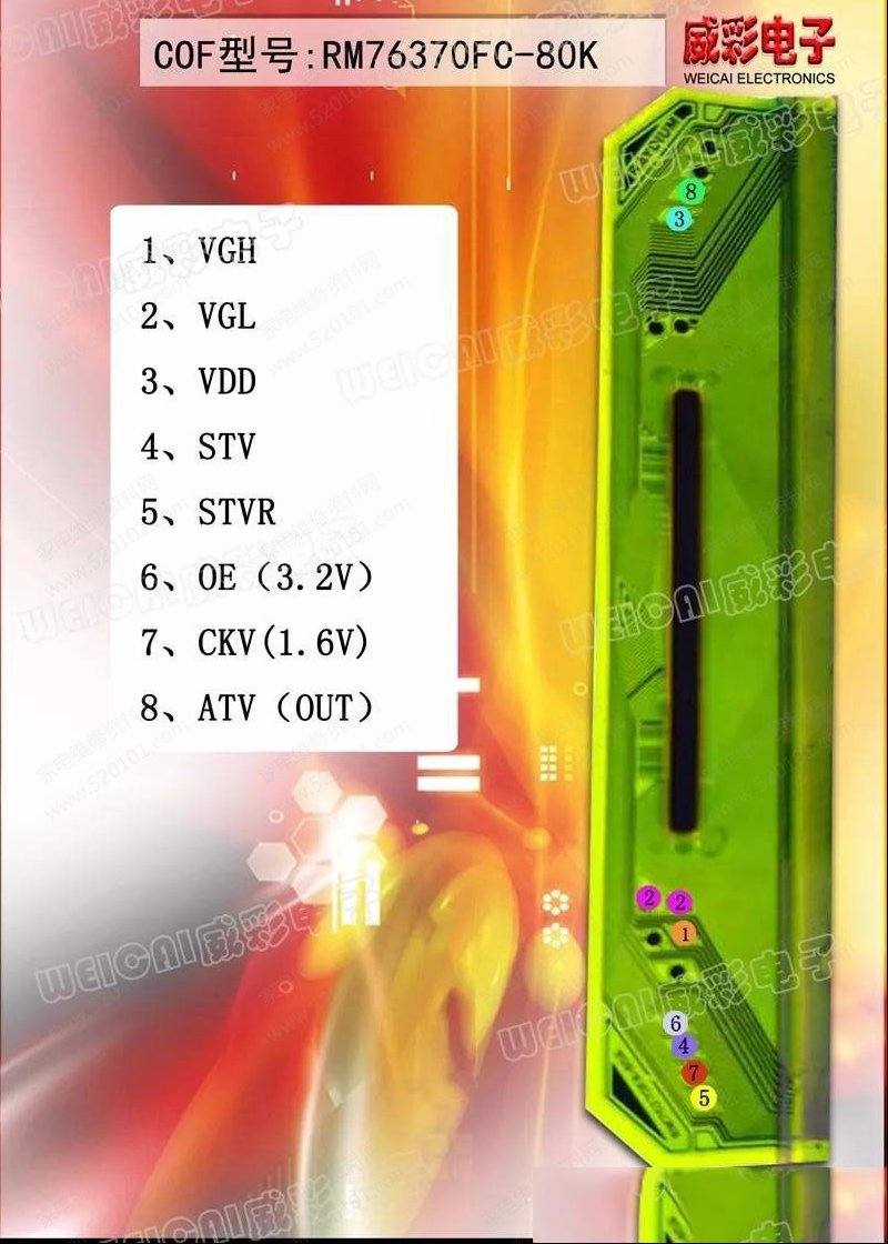

  2、COF型号:RM76370FC-80K的飞线点位图

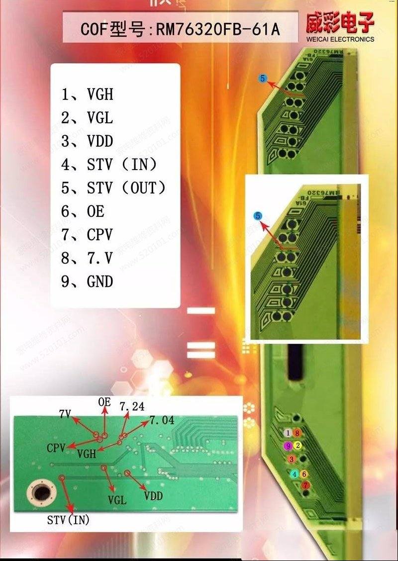

  4、COF型号:RM76320FB-61A的点位飞线图

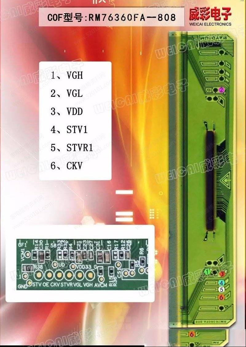

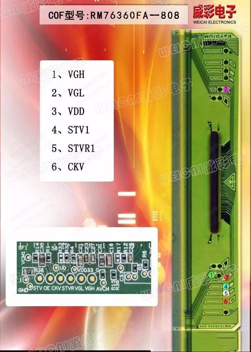

  5、COF型号:RM76360FA-808的点位飞线图

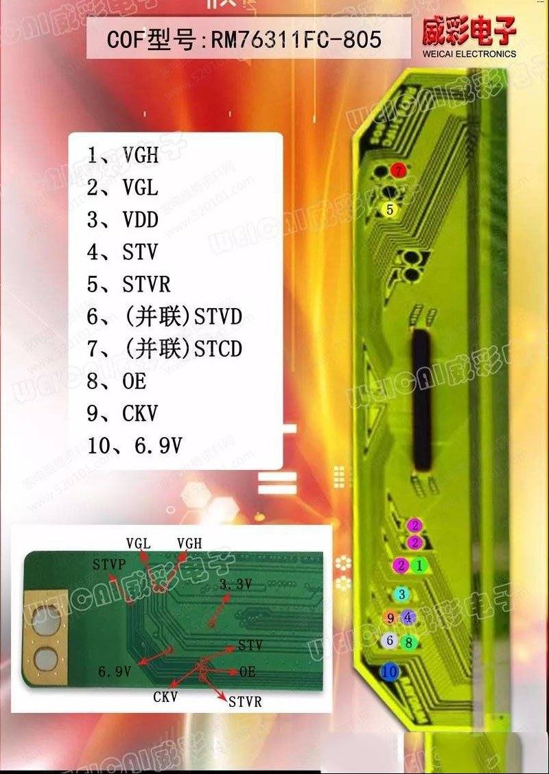

  6、COF型号:RM76311FC-805的点位飞线图

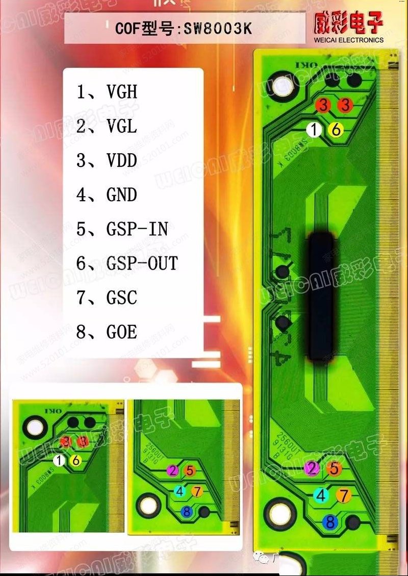

  7、COF型号:SW8003K的点位飞线图

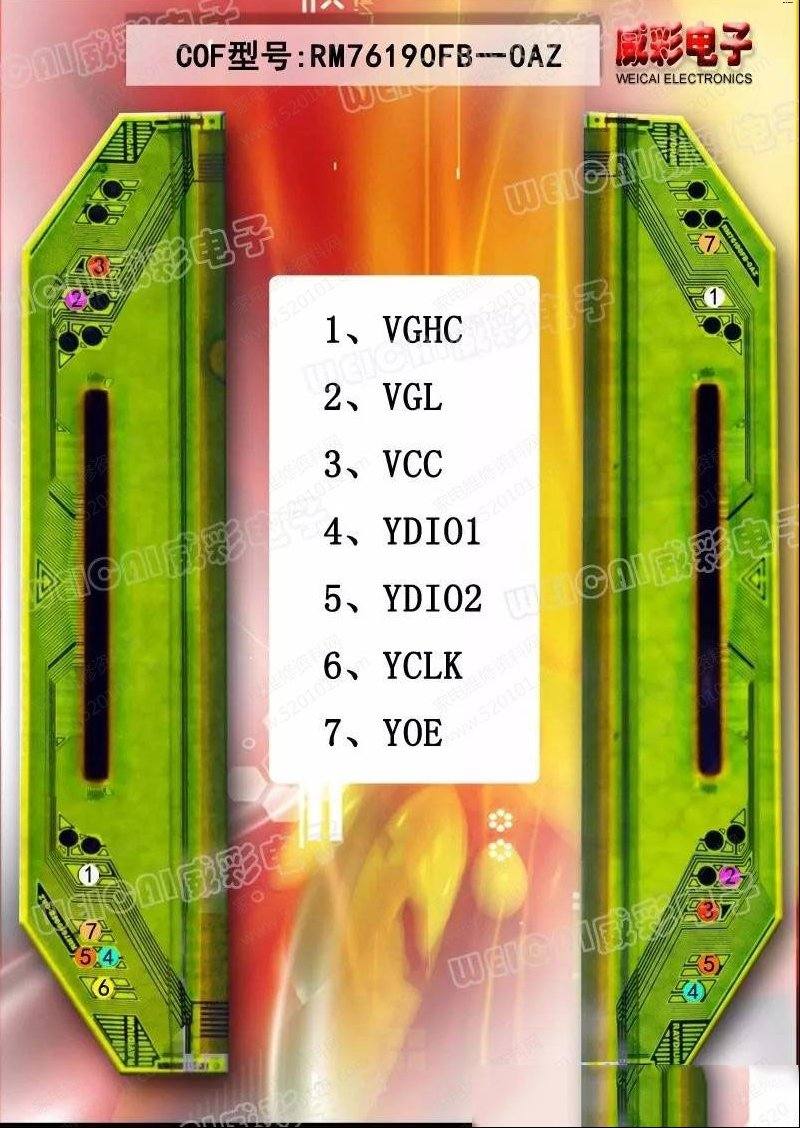

  8、COF型号:RM76190FB-0AZ的点位飞线图

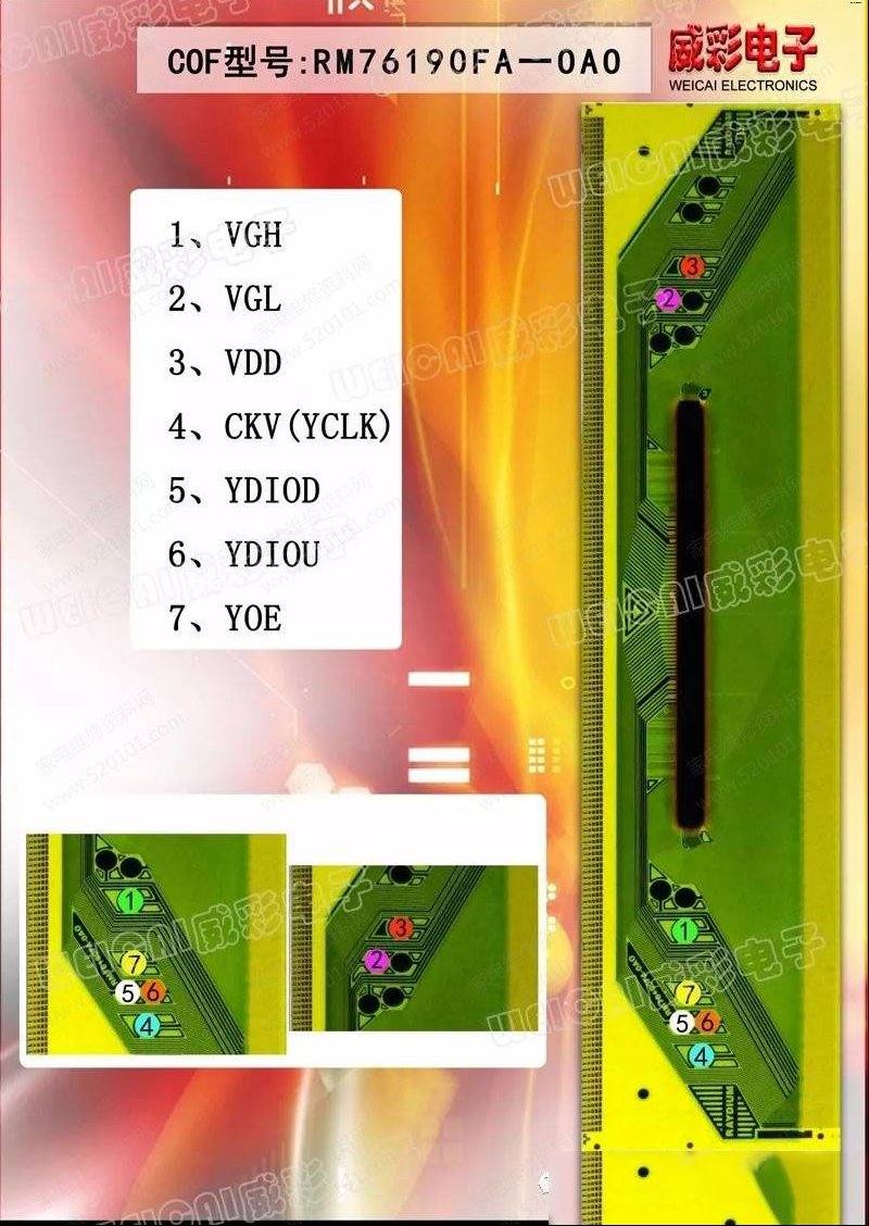

  9、COF型号:RM76190FA-0A0的点位飞线图

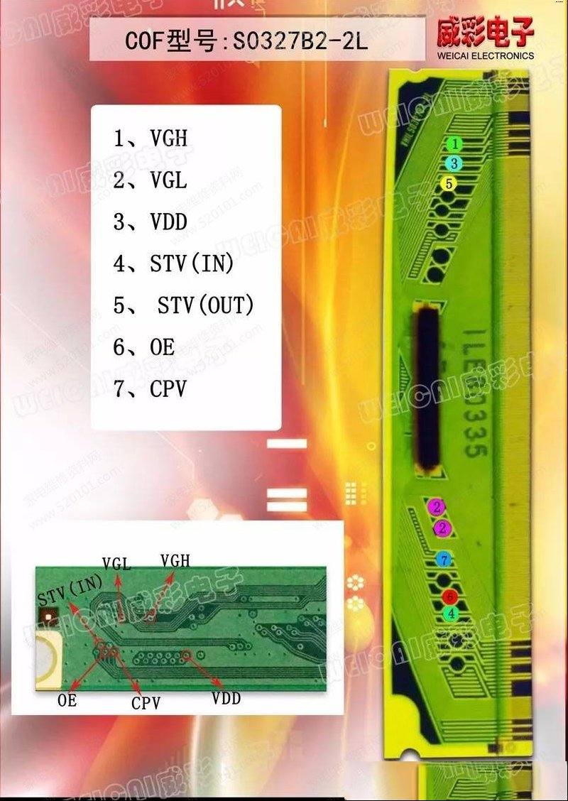

  10、COF型号:S0327B2-2L的点位飞线图

  13、COF型号:RM76370FC-80K的点位飞线图
  14、COF型号:RM76360FA-808的点位飞线图
  15、COF型号:RM76320FB-61A的点位飞线图
  16、COF型号:RM76311FC-805的点位飞线图
  17、COF型号:RM76190FB-0AZ的点位飞线图
  18、COF型号:SW8003K的点位飞线图
  19、COF型号:RM76190FA-0A0的点位飞线图

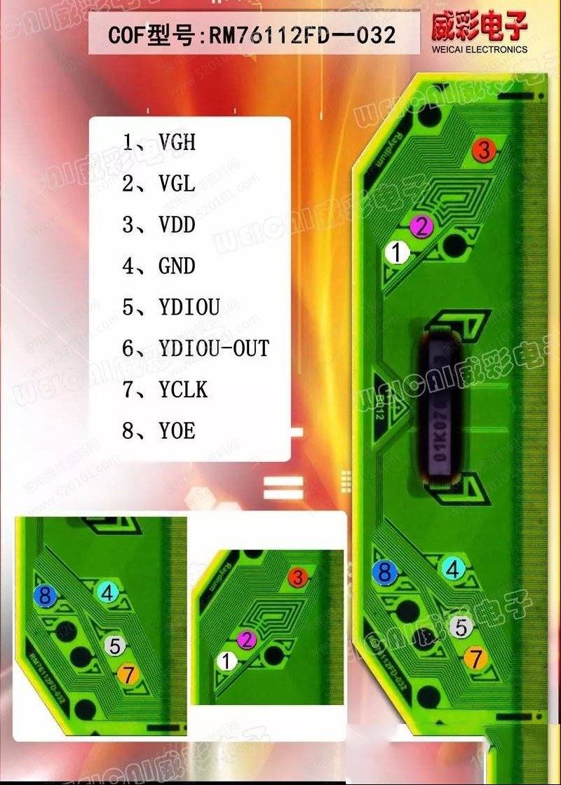

  20、COF型号:RM76112FD-032的点位飞线图

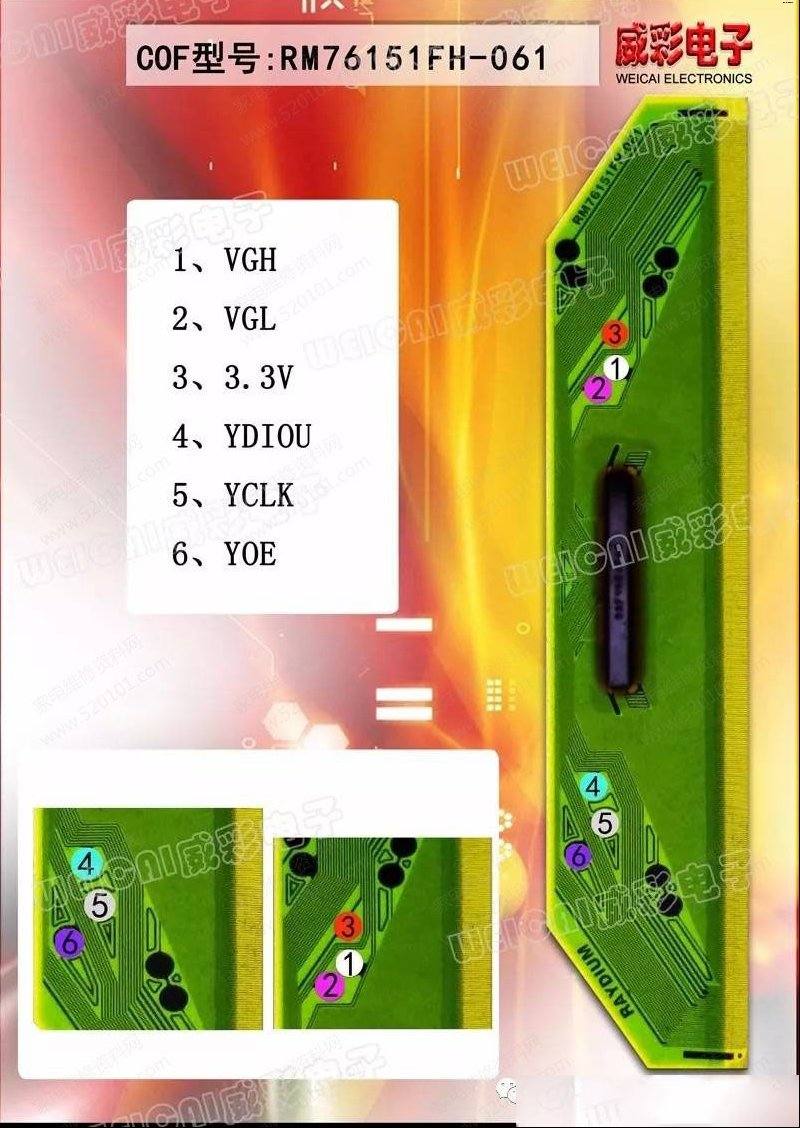

  21、COF型号:RM76151FH-061的点位飞线图

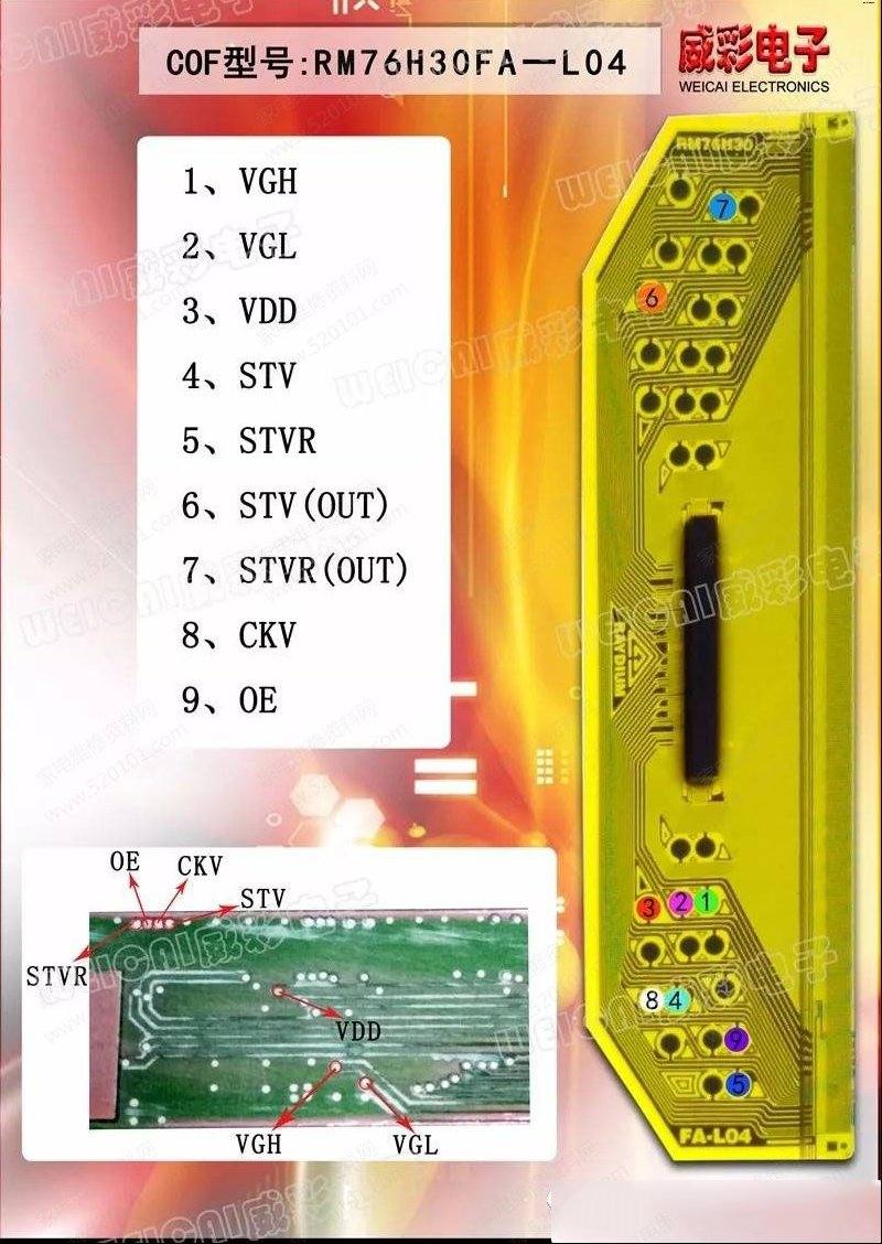

  24、COF型号:RM76H30FA-L04的点位飞线图

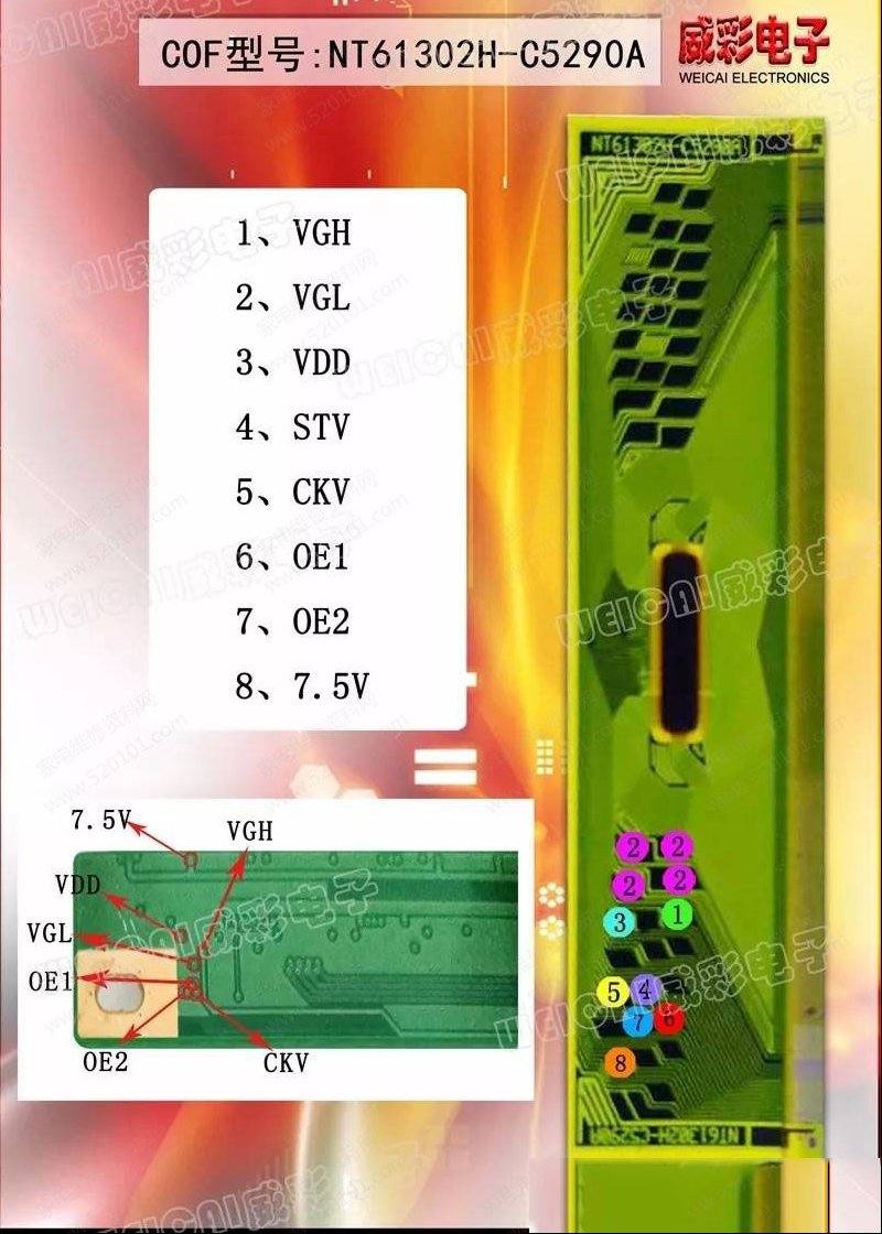

  27、COF型号:NT61302H-C5290A的点位飞线图

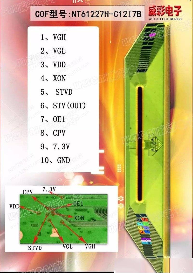

  28、COF型号:NT61227H-C12I7B的点位飞线图

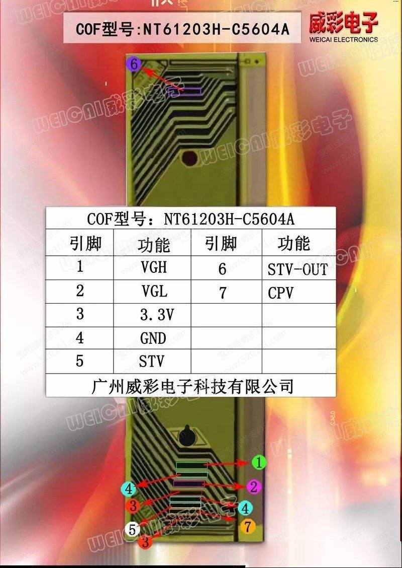

  30、COF型号:NT61203H-C5604A的点位飞线图

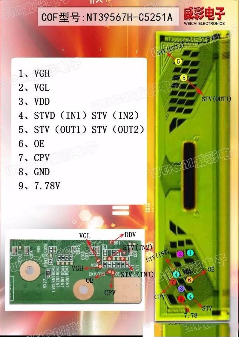

  31、COF型号:NT39567H-C5251A的点位飞线图

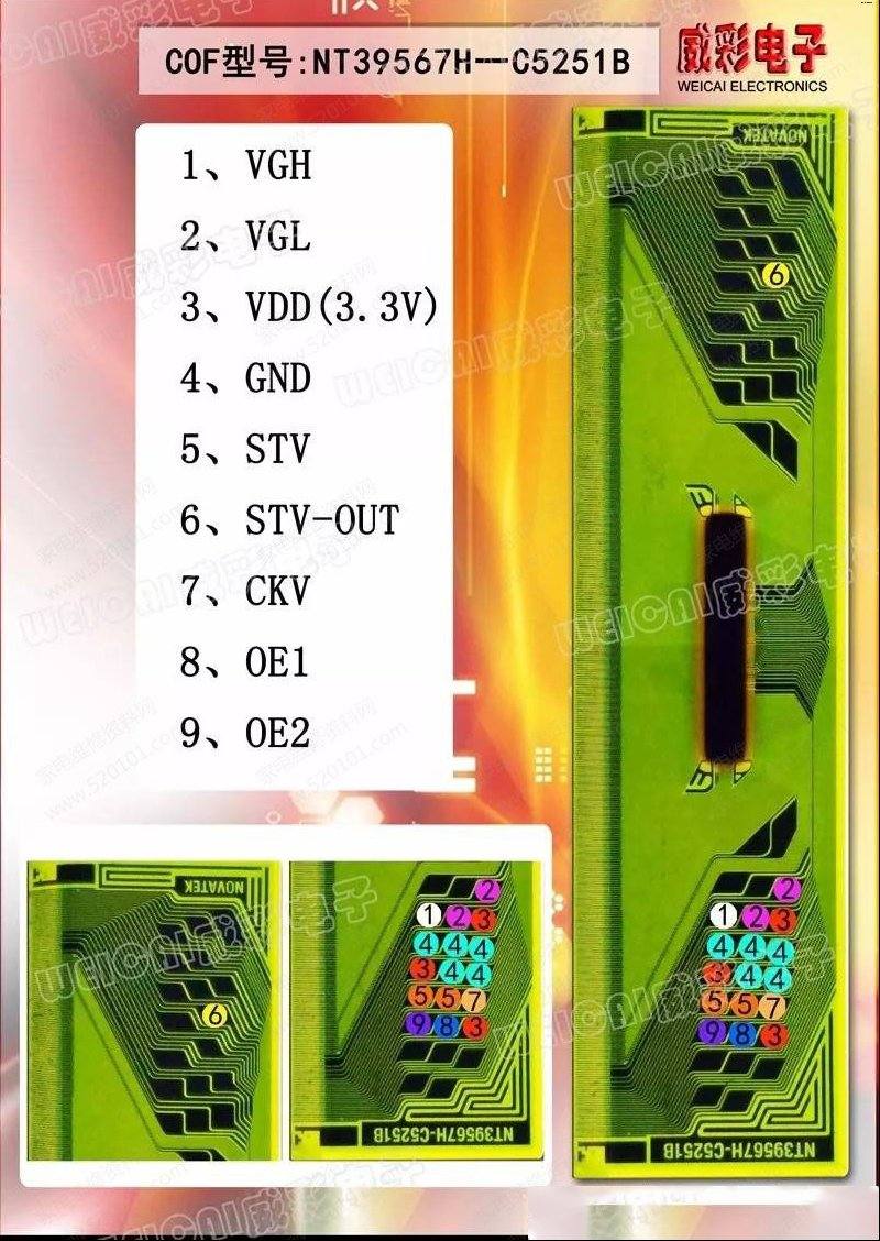

  33、COF型号:NT39567H-C5251B的点位飞线图

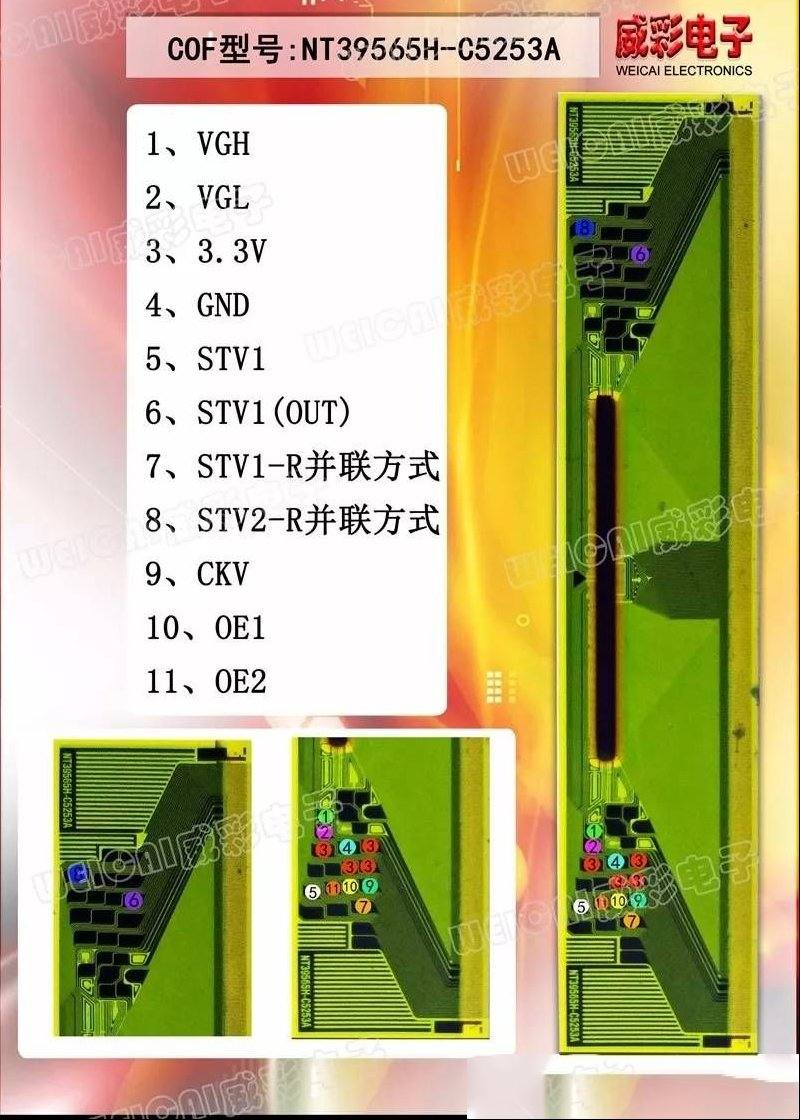

  35、COF型号:NT39565H-C5263A的点位飞线图

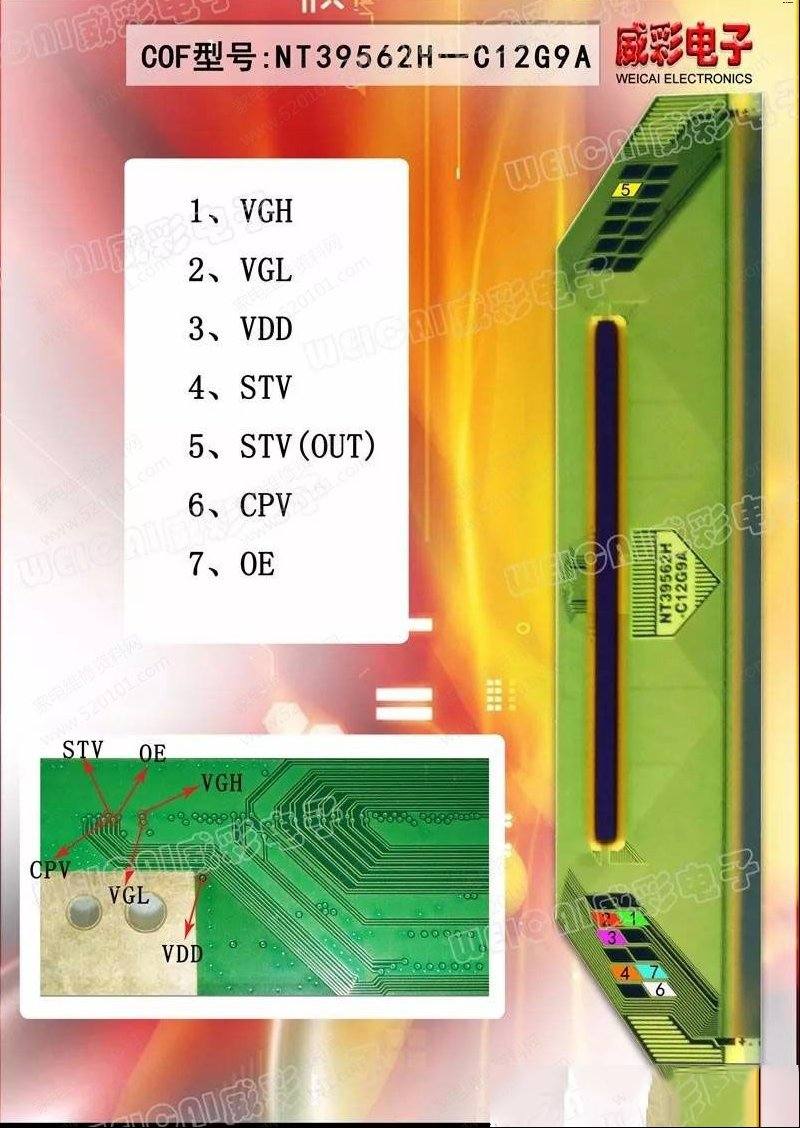

  37、COF型号:NT39562H-C12G9A的点位飞线图

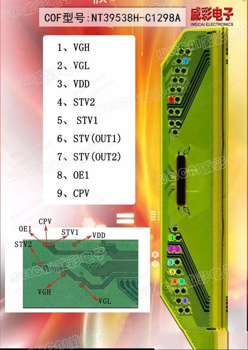

  38、COF型号:NT39538H-C1298A的点位飞线图

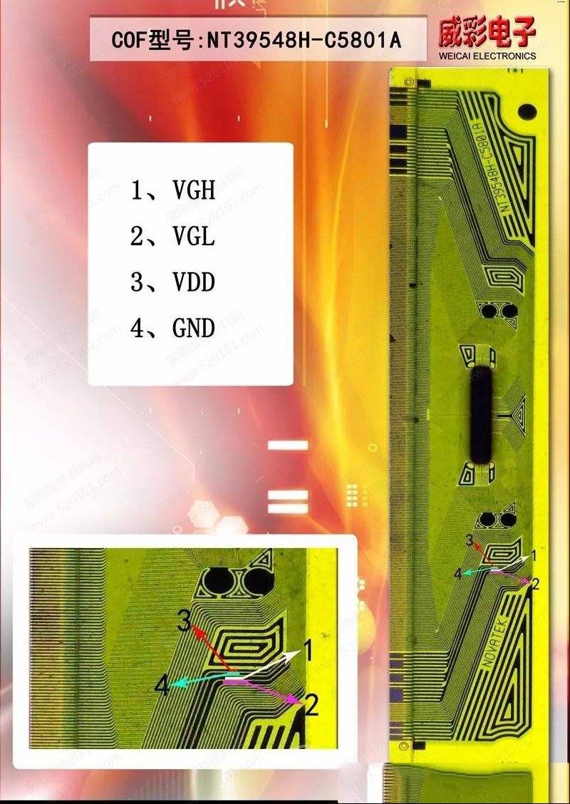

  38、COF型号:NT39548H-C5801A的点位飞线图
