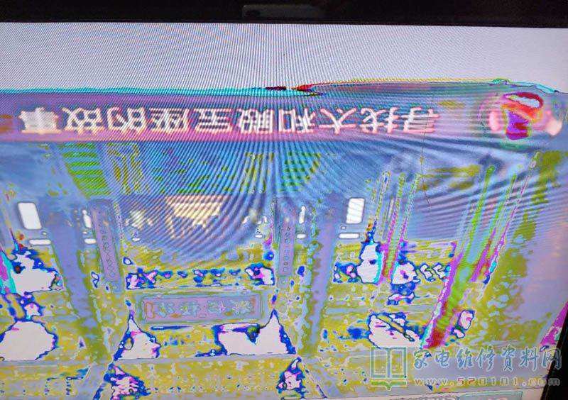

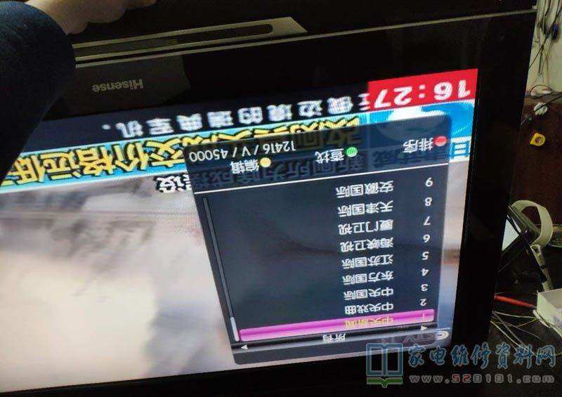

摘要: 收到同行送来的故障机壹台海信TLM4288P液晶电视,故障表现为出现图片花屏故障,由于机器不好拆卸,还是网上查询一下资料,有人求助,结果发现说法不一,有人说屏线接触不好,有人说屏幕参数,有人说逻辑板坏,求助的人换 ...

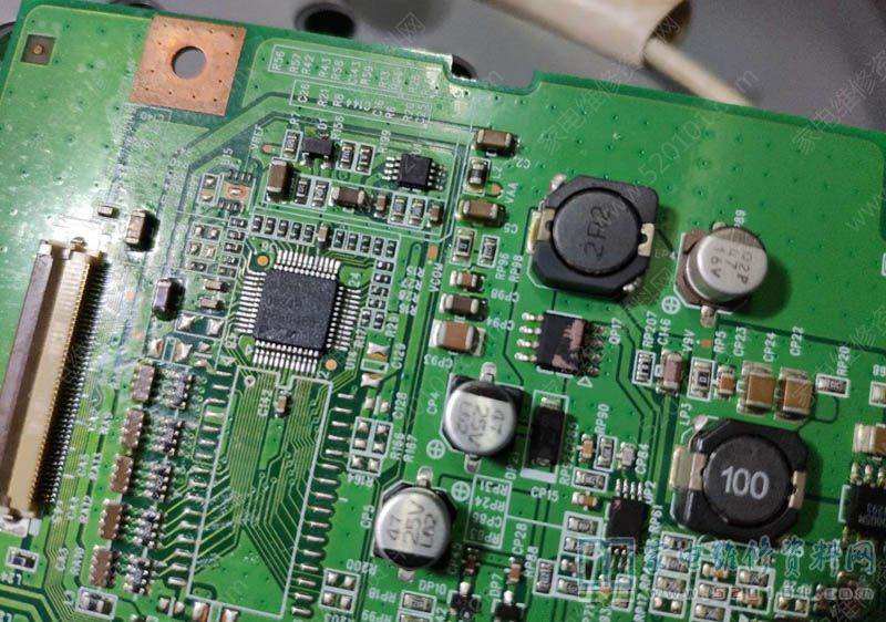

    收到同行送来的故障机壹台海信TLM4288P液晶电视,故障表现为出现图片花屏故障,由于机器不好拆卸,还是网上查询一下资料,有人求助,结果发现说法不一,有人说屏线接触不好,有人说屏幕参数,有人说逻辑板坏,求助的人换了逻辑板好了,由于逻辑板埋在主板和电源板下面,不好拆卸。于是我还是仔细观察了现象,发现开机时候图像发白,而且有些抖动,最后我还是拆开逻辑板,确定故障还是在他身上,拆开后发现它上面有个AS19-G,这下我心里有数了,于是手摸芯片发现烫手,这下完全确定是他了,于是重新换上电视机修复,图片中看不清的是我换过的芯片。
