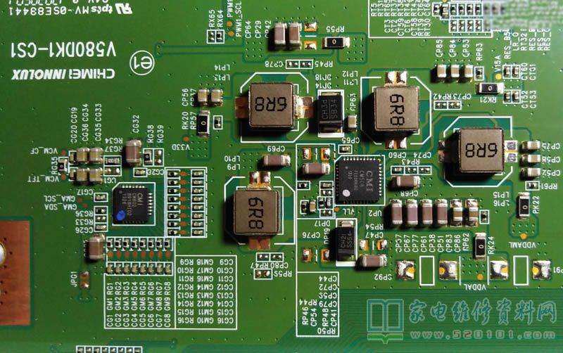

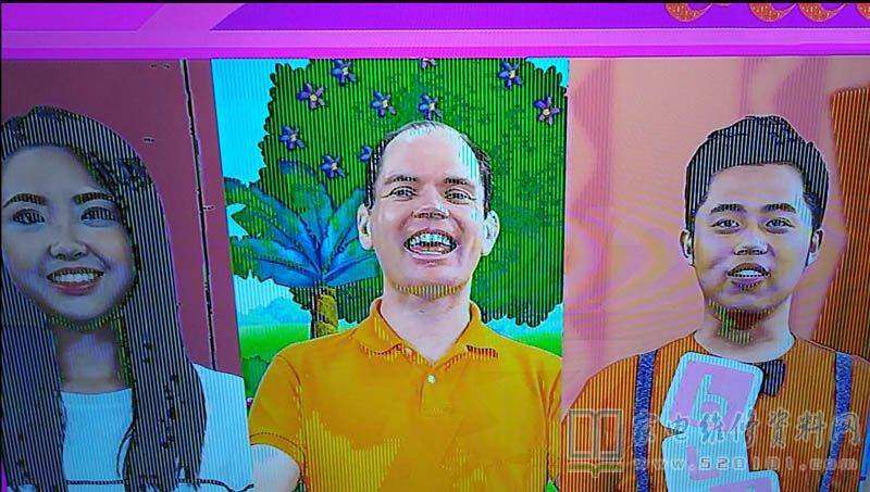

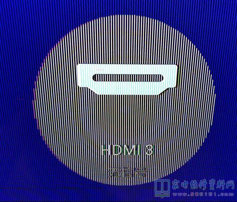

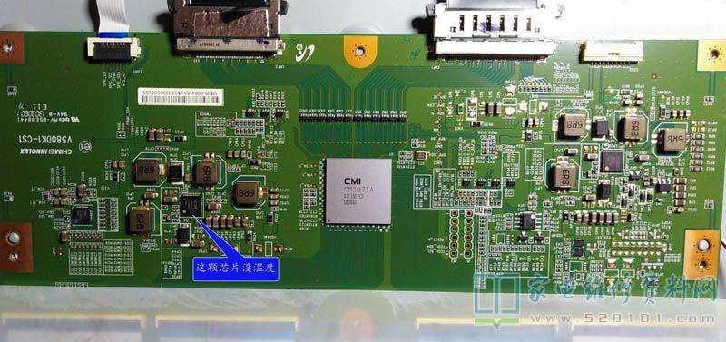

    海信LED58K680X3DU液晶电视,故障表现为竖线花屏,这个电视用户说才使用一年多,找保修了,保修说过保了,这个电视资料很少,而且这种现象第一次遇到。于是按照流程检查屏,屏参,主板,逻辑板,数据,最后把排线两端调换好了,估计是接触不良导致的。
