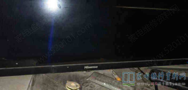

    亲戚家有收到其他维修同行的一台海信LED42EC260JD液晶电视,说有声音无图像,结合网上所查资料,用强光手电筒照下有影像,预估灯条坏,提前网购好灯条、吸屏器(没有开过屏,用这个心里踏实点),拆开电视,量了一下电压,有3.0多伏,12V多,24V多(有没有这一组电压,忘记了,本人非专业维修,只是个人爱好 ),不管这些,量了一下灯条插头处电压,有210多伏,我就肯定的给他们说,90%灯条坏了。

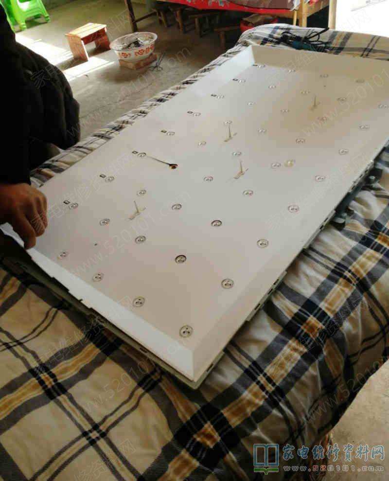

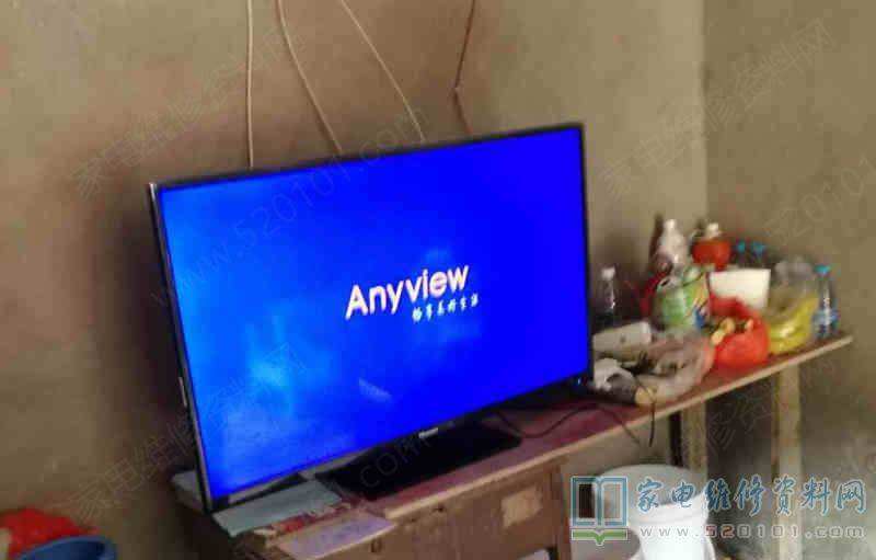

        找一棉被垫在桌子上,电路板没有拆,直接开屏,开屏之前,心里一直没底(没有开过 ),没有想到,海信挺好开的,当然拿反光纸、匀光板时要戴上手套,有一个灯珠已爆掉了,全换灯条,不换灯珠(避免前辈所说的电流不一致,会二次开屏),然后去掉一个哪啥叫什么限流电阻(某宝卖家页面上有介绍、且网购灯条上也有附上一张打印纸条说明),直接拿剪刀剪掉一脚,试机正常后直接剪掉扔掉,完美修复。
