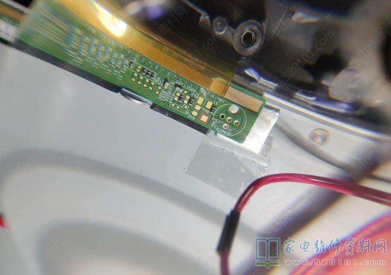

摘要: 收到同行送来的故障机壹台海信LED39H130热机后出现重影现象,这个t390xvn01.0屏幕这种故障还多,本论坛也有人求助过,没有解决,百度查过也有好多也没有解决,于是今天决定尝试修复试机,结果对边板子右边断过几根现无 ...

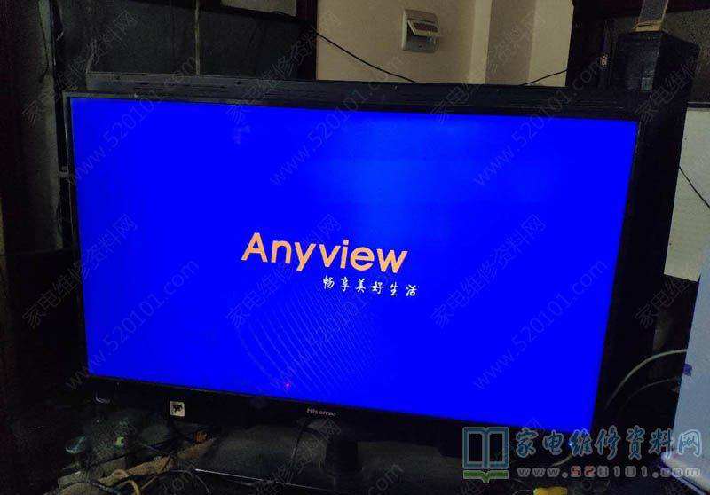

    收到同行送来的故障机壹台海信LED39H130热机后出现重影现象,这个t390xvn01.0屏幕这种故障还多,本论坛也有人求助过,没有解决,百度查过也有好多也没有解决,于是今天决定尝试修复试机,结果对边板子右边断过几根现无改善,图像还有严重现象。于是按照原来去纵向COF思维,后来断掉左边边板子到cof两根线,本来电视机开机瞬间图像有扫描线性出的现象,现在电视机不出现了,而且原来正常时候观看运动图像有拖影现象,现在也消失了,现在就看热机后还出不出现重影现象了,希望重影不再出现了。图片中断开两个点很细不好看,我测试过两个点是27V电压,这样就好找了。
