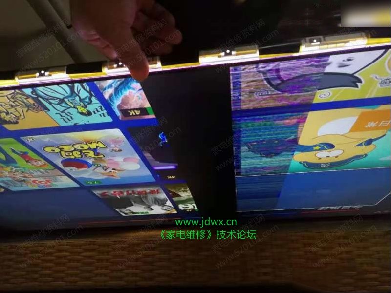

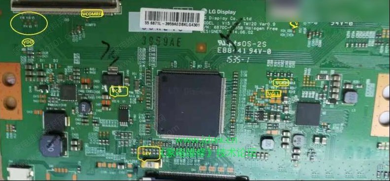

    收到同行送来的故障机壹台微鲸WTV55K1液晶电视,这台机器用的是6871L逻辑板,LG的液晶屏,刚发生故障时跳屏,后来变灰屏,面向逻辑板(已更换),拔除右排线,左屏显示正常,拔出左排线,右边灰屏,隔离金手指12-13脚,有一列灰屏、一列闪屏,测量逻辑板右边V1电压15.78、V5电压12.12、V9电压8.39、V10电压7.8、V18电压0,V14电压1.8,vcomrfb电压5.78,vdd电压16.58,左边各电压测试点:VGH_0DD电压-6.99,VGH_EVEN电压-6.99,VCOM1电压5.8,vcom2电压5.86,VGL1电压0,VGL2电压:0,VCC电压0,HVDD电压8.08。
      接上全部排线,不隔离,电压点数据也没有变化,IC和COF温度没有异常升高。找不到头绪了,于是请教了一位网上的维修大师,他说用用金手指胶布粘右边屏排线,从最左边数20颗左右的电极线即可解决。
       按照指点,故障时灰屏,隔离金手指12-13脚,出现有一列灰屏、一列闪屏,继续隔离“最左边数20颗左右的电极线故障修复。
