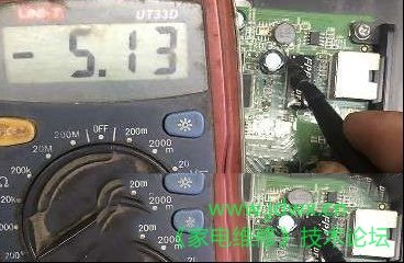

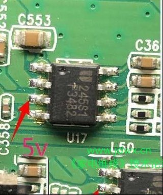

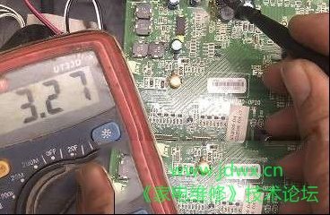

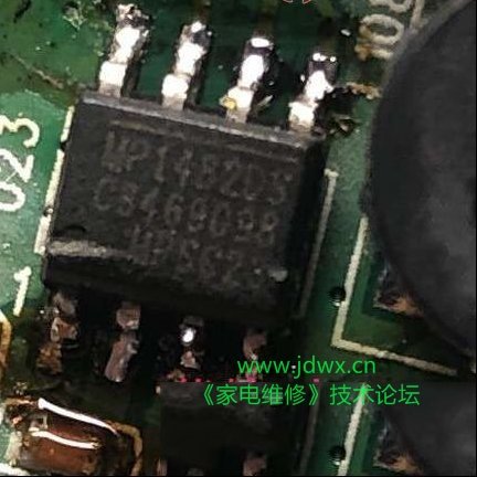

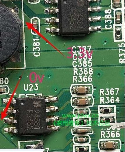

    收到同行送来的故障机壹台液晶电视,故障表现为开机困难,拆机后,检查主板供电12V正常,12V转5V正常,12V转3.3V也正常,12V转1.1V的电压为0V,不正常,检查出是P3XX28故障,由于手头上没有此芯片,于是把P3XX28脚芯片换成MP1482DS,然后供电出1.1v,电视已亮机,故障修复。
