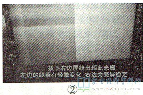

         观察液晶屏体上面的两块电路板,没有集成电路,都是一些阻容元件。根据以前的维修经验,怀疑有电容漏电。为了进一步判断是哪块板问题,采取分别拔下两条PFC排线试机,当拔下右边排线时屏电压恢复正常,且屏上出现光栅,如图2所示。

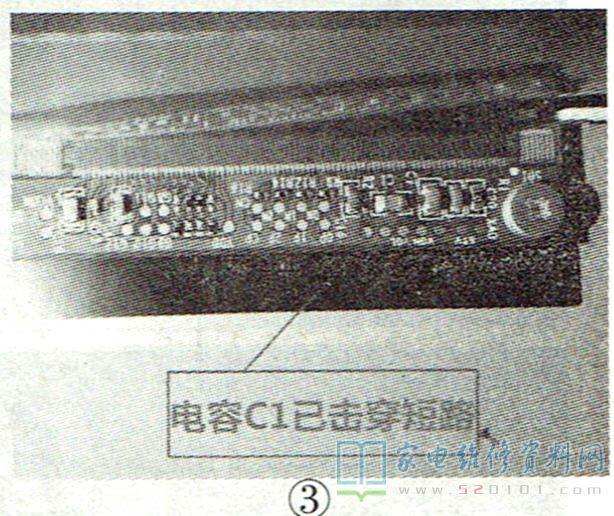

         接下来采用外加电压法进行检查:接上自己制作的大功率稳压电源,先把电压调低至3V左右,将此电压加到滤波电容的两端,稳压电源显示电流值在“1.5A"左右波动,用放大镜仔细观察板上元件有无发热、变色、冒烟等现象,大概10s后用手触摸各个元件温度,发现板子右侧的电容C1温度较高,如图3所示。焊下C1测量,果然短路。
