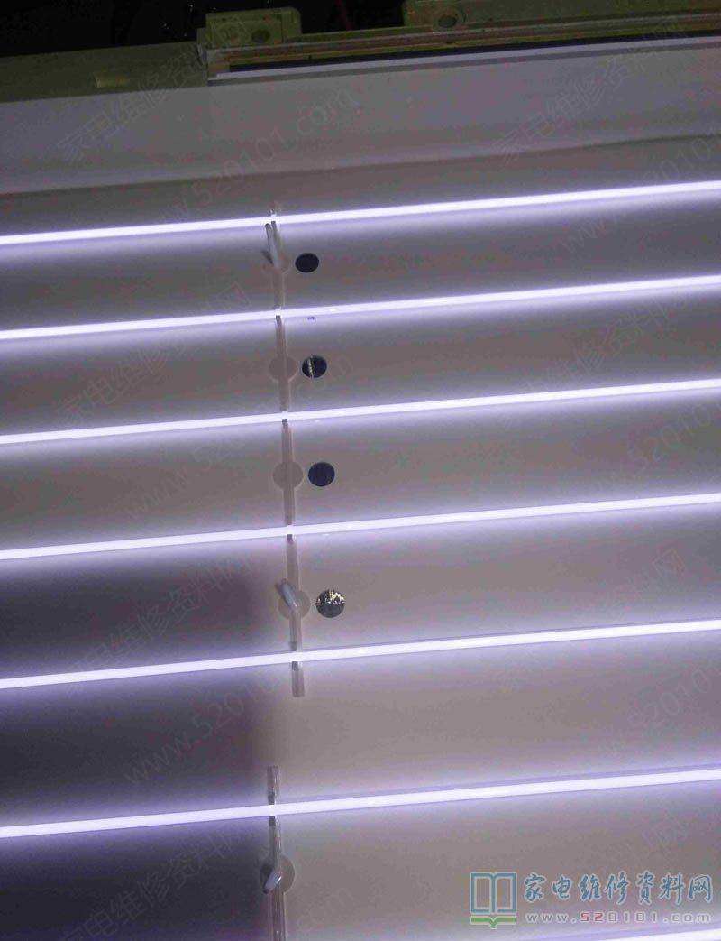

摘要: 收到同行送来的故障机壹台海信TLM32H78液晶电视,故障表现为图像有时闪,有时黑屏。开机检修,测供电也正常,发现有时动一下逻辑板LVDS线插头,故障会减轻。首先怀疑屏线插头问题,30针单8的线,刚好手头有,换上不闪 ...

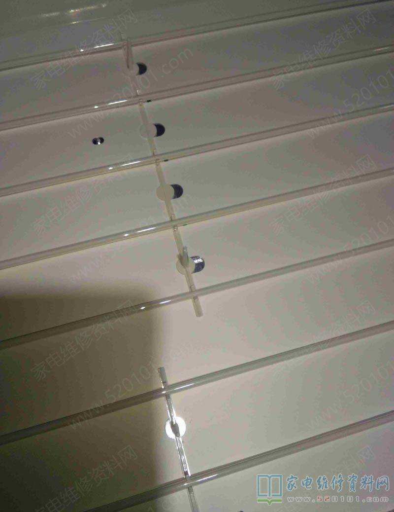

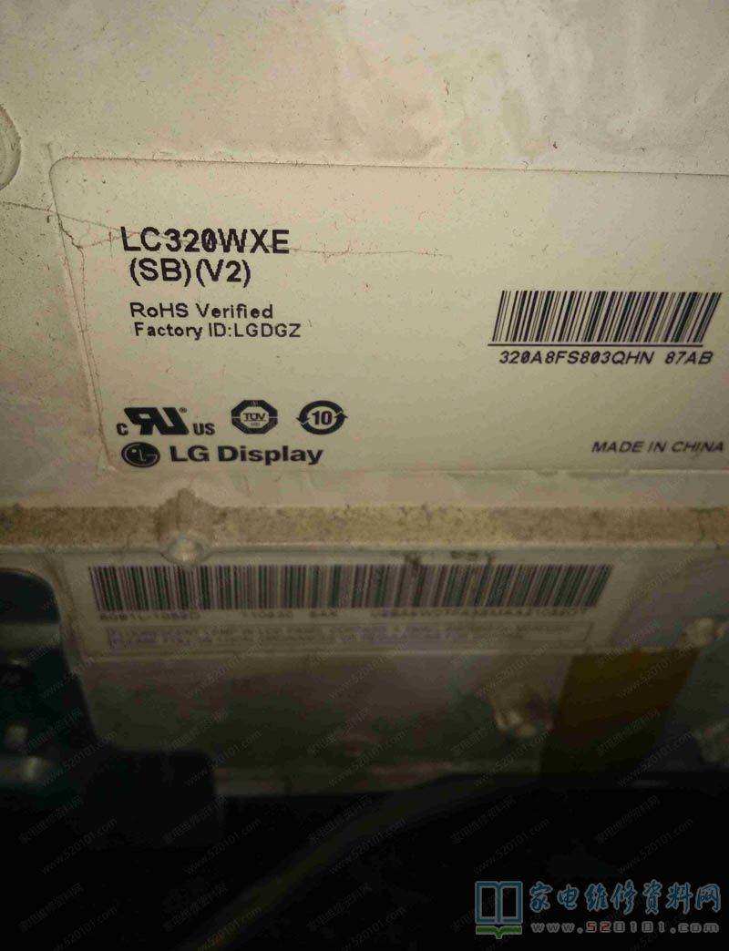

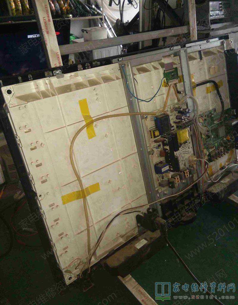

    收到同行送来的故障机壹台海信TLM32H78液晶电视,故障表现为图像有时闪,有时黑屏。开机检修,测供电也正常,发现有时动一下逻辑板LVDS线插头,故障会减轻。首先怀疑屏线插头问题,30针单8的线,刚好手头有,换上不闪了。银子马上就到手,下雨天又赚了顿洒钱挺好。试机十几分钟,发现偶尔会有横线闪,看起来是没治住根呀?这故障有点没处下手了。上网搜索发现早有同行遇到过这故障。真是柳暗花明又一村,按同行所说,开屏,去灯管,把下面全部贴满锡纸,还是挺费事的。复原试机,一切正常。
