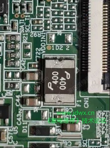

摘要: 自己家里收到其他维修同行的一台43寸小米电视,故障表现为正常开机能显示,但是过几分钟或者重启后灰屏,首先拆开检查,灰屏时是逻辑板12V出现反复断开,有颗2920的自恢复保险丝有滴答声,两端电压一样跳动,主板方向查电 ...
    自己家里收到其他维修同行的一台43寸小米电视,故障表现为正常开机能显示,但是过几分钟或者重启后灰屏,首先拆开检查,灰屏时是逻辑板12V出现反复断开,有颗2920的自恢复保险丝有滴答声,两端电压一样跳动,主板方向查电路,电压抖动直到主板上的4459电源IC输出级,前面12V无抖动,个人判断应该是逻辑板故障,由于个人技术水平有限,无法进行逻辑板维修,后来网购了一片逻辑板更换上去后故障修复。
