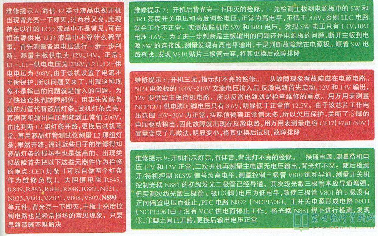

摘要: 海信液晶彩电采用的RSAG7.820.5024/ROH电源板,是集成开关电源和背光灯升压驱动为一体的二合一电源板,集或电路采用NCP1396AC+1608B为组合的电源-体方案,开关电源主要输出12V/3A、14V/1.5A、200V/120mA ...
    海信液晶彩电采用的RSAG7.820.5024/ROH电源板,是集成开关电源和背光灯升压驱动为一体的二合一电源板,集或电路采用NCP1396AC+1608B为组合的电源-体方案,开关电源主要输出12V/3A、14V/1.5A、200V/120mA等主要的三组电压,分别给主板和背光灯驱动电路供电,最后由背光灯电路输出两组200V/120mA的直流电压,用来点亮LED灯珠,作为液晶屏的背光源使用。传统的单电源只输出主板需要的电压,而该电源为LED整合电源,除了输出主板需要的电压,还要输出点屏LED灯串用的恒流直流电压。
         该电源板用在不同型号的海信电视上,主要代表机型有LED39K600X3D、LED42K600X3D、LED47K600X3D、LED55K600X3D、LED42EC630JD、LED47EC630JD、LED55EC630JD等,其中42英寸和47英寸较为常见,不过这些机型也常配套使用4737、5030、5289等电源板5024多用于47英寸,实修中发现该电源也是一款极易出故障的电源板。实物图解分析见图1,框图见图2。
