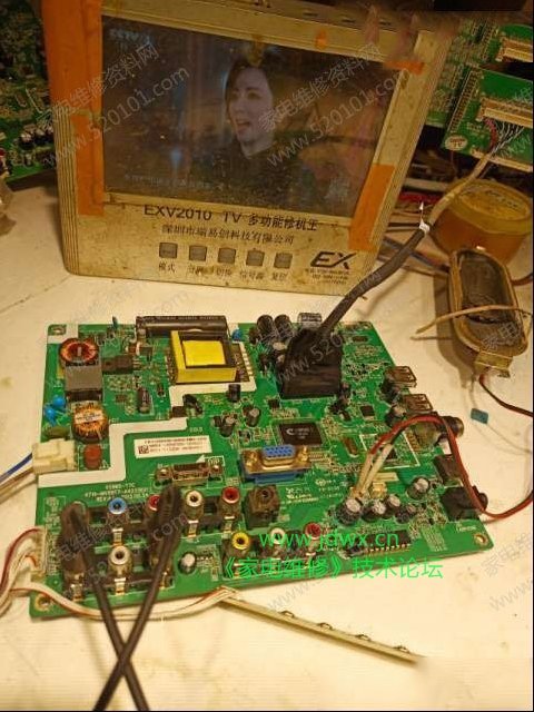

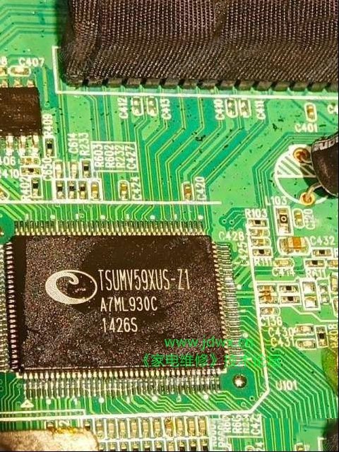

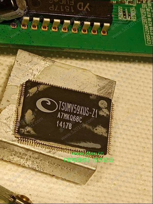

    收到同行送来的故障机壹台组装杂牌机LED24C610A,其主板板号V59MS-T7C,故障表现为红灯亮,按开关机键后全黑,有时候也能转绿灯,黑屏,无声音。拆开机器检查,测量12V电压跳动,怀疑电源问题,故障查来查去,发现跳动的电压来自主芯片,网上下单4块TSUMV59XUS-Z1芯片,安装上之后,图像完美,试机一切正常。
