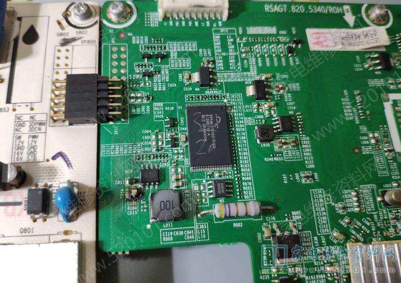

摘要: 收到同行送来的故障机壹台海信LED32K20JW液晶电视,故障表现为开机指示灯不亮,整机呈现三无的状态,此通病我也遇到了,如下图所示,清理后由于不知道该如何接线路,后来分析清理图片左面要接在下面电路板,最后用细线接 ...

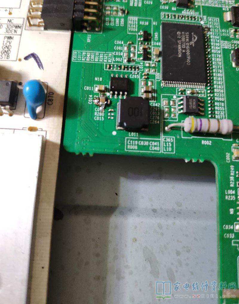

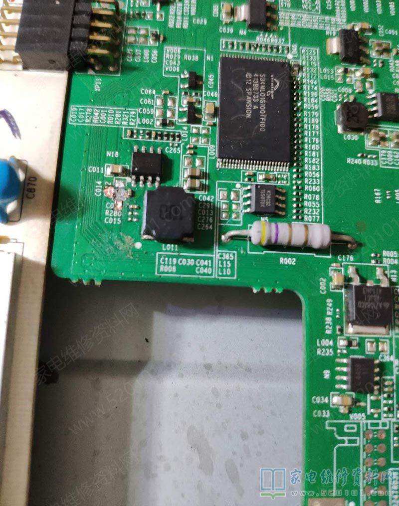

    收到同行送来的故障机壹台海信LED32K20JW液晶电视,故障表现为开机指示灯不亮,整机呈现三无的状态,此通病我也遇到了,如下图所示,清理后由于不知道该如何接线路,后来分析清理图片左面要接在下面电路板,最后用细线接在稳压芯片稳压芯片N18的2脚,而不是有人说的1脚,我是参考图纸结合线路图接好的,修好了也没有别人说的开机有吱吱声,完全正常。
