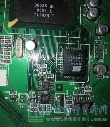

海信TLM3288液晶电视开机后画面刚跳出就关机
2023-4-28 10:49| 发布者: 开心| 查看: 122| 评论: 0
摘要: 收到同行送来的故障机壹台海信TLM3288液晶电视,故障表现为开机后,将显画面就关机,指示灯由蓝色变红色。最后查出式主板上的24U32有问题,更换24U32后故障机修到这里,终于修好值得探讨。。 ...
