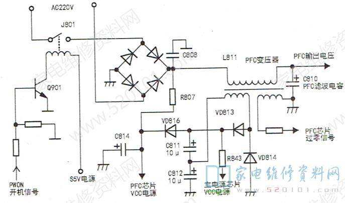

         NCP1396的12脚是vCC供电端,一般电路主电源芯片工作电源是由副电源通过开待机控制管供电,本机主电源芯片供电方式有点特殊:它在PFC变压器上增加了一个辅助绕组,VD813、VD814和C811、C812组成倍压整流电路,通过R843给芯片供电,如图1所示。
           监测A点电压,在220V交流电压下,A点电压不到10V,主电源不工作;在150V交流电压下,该点电压升到12V,主电源工作后再升到15V。
         该电源开机流程如下:主板发出PWON信号后,Q901导通.继电器J801吸合,交流电源经桥式整流后,再通过R807降压、C814滤波后给PFC芯片供电。PFC芯片工作后,PFC变压器L811辅助绕组感应电压经上述倍压整流电路得到vcc电压,再通过VD816接替R807给PFC芯片供电,vcc电压同时给主电源芯片供电,整机开始工作。
        在AC220V供电下,由于vcC电压过低引起主电源芯片不工作,那为何在AC150V供电下vCC电压会上升使主电源工作呢?这和PFC电路的工作特点有关,PFC是一个提高功率因数的电路,它把桥式整流后脉动的直流电压提升到390V左右,同时具有稳压功能,即输入的交流电源电压越低,需要PFC电路提升的电压就越大,在同样负载情况下PFC电路的输出电流就要增加,即通过L811的电流就变大,辅助绕组的感应电压就会升高。
        VCC电压过低的常见原因有两个; 一是vCC负载过重,二是倍压整流电路有问题。前者因主电源芯片在AC150V下能正常工作基本可以排除。在路测量vD813、VD814的正向电阻正常,拆下C811.C812测容量,一个为3uF,一个为7uF,全部换为10uF电容后vcC在主电源启动时为15V,正常工作时为18V,故障机修到这里,终于修好值得探讨。。本机的vCC电源为何要用倍压整流电路?笔者是这样认为的:因为通过PFC变压器的不是标准的正弦波电流,辅助绕组上的正负半周电压是不对称的(正常工作时实测C811上电压约10V,C812 上电压约8V),用倍压整流电路这一特点可以避免vCC电压升得太高,这样理解是否正确敬请各位斧正。
