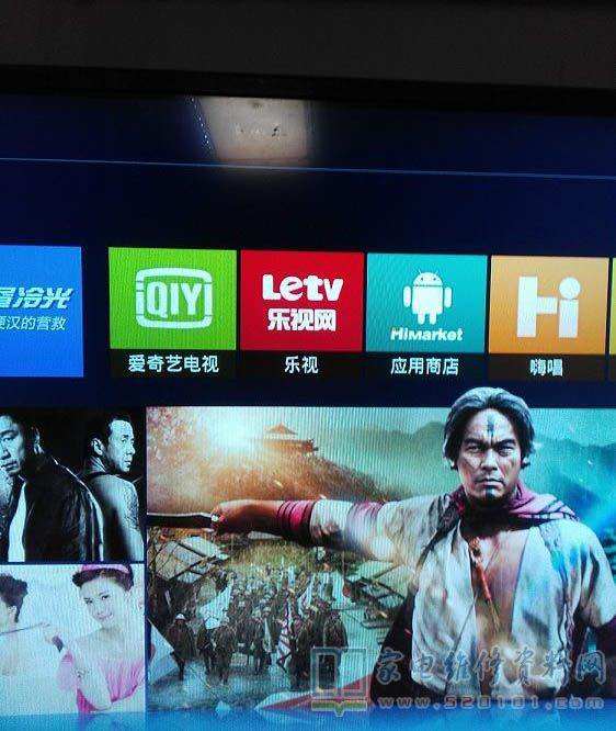

海信42寸液晶屏线短路故障的技改维修
2023-4-28 10:49| 发布者: 开心| 查看: 146| 评论: 0
摘要: 这是海信42寸;液晶屏线有短路故障,在COF板上找到第19线,切断19线后短路排除。一刀下去后的后遗症在显电视本身界面的顶部有一条细亮线,总体还行,不影响观看。 ...
