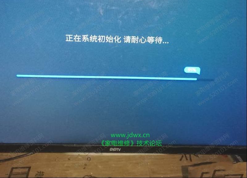

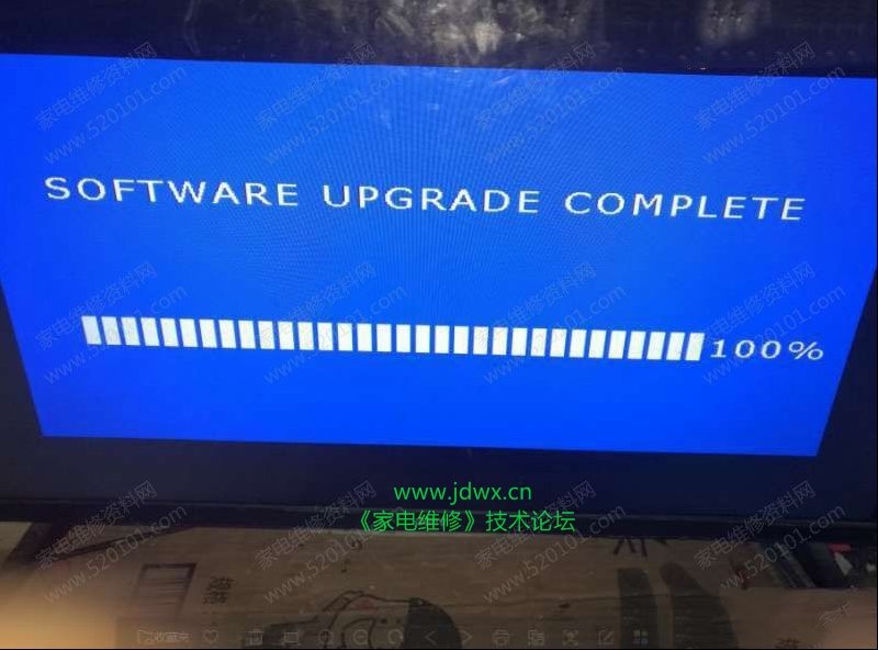

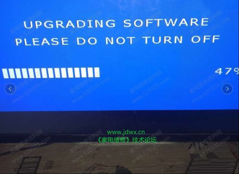

PPTV 32C3液晶电视反复自动重启的检修思路
2023-4-27 18:19| 发布者: 开心| 查看: 210| 评论: 0
摘要: 收到同行送来的故障机壹台PPTV 32C3液晶电视,故障表现为进到主页后自动关机又重启反复这样,u盘刷程序解决!买来的数据绝对可以,刷机方法是电视断电(拔插头)1分钟后U盘查到电视,电视插电就可以,到百分之100,拔U盘 ...
    收到同行送来的故障机壹台PPTV 32C3液晶电视,故障表现为进到主页后自动关机又重启反复这样,u盘刷程序解决!买来的数据绝对可以,刷机方法是电视断电(拔插头)1分钟后U盘查到电视,电视插电就可以,到百分之100,拔U盘,拔电重启即可。
