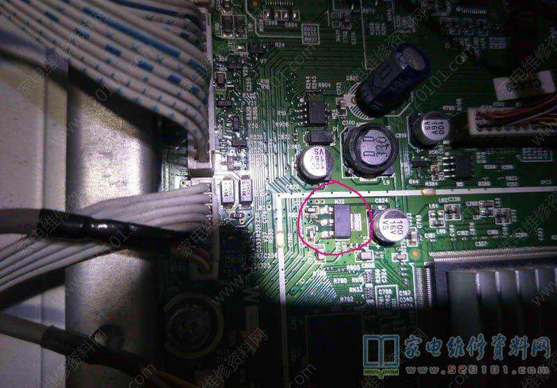

摘要: 收到同行送来的故障机壹台海信TLM40V68PK液晶电视,此机不久前换过高压板,拆机后测24V及各电源板电压正常,测主板3.3V正常,在测N32(1117)时,输入5V,输出仅0.4V,从旧板上拆一1117换上,输出为1.8V,机器恢复正常。 ...
