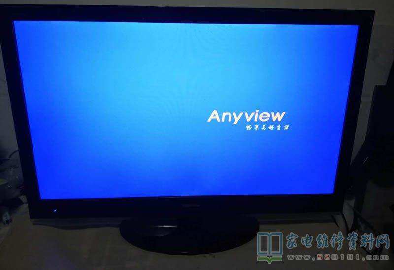

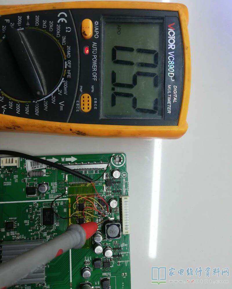

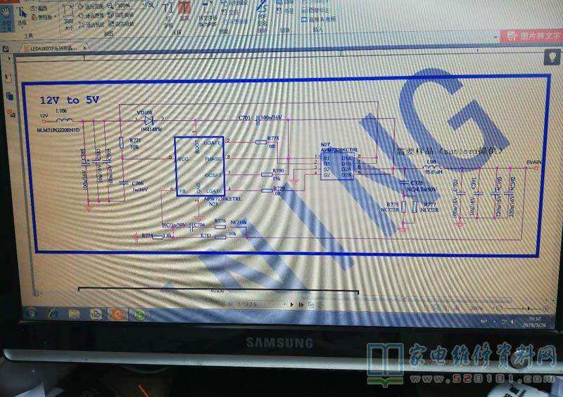

摘要: 收到同行送来的故障机壹台海信LED42K01P液晶电视,故障表现为蓝灯长亮,不开机,拆机发现主板上 APW7120和APM7334烧毁。由于手上没有APM7334,由两个4482代替,改装一下装机亮屏。附:海信LED42K01P系列液晶(4304板) ...
    收到同行送来的故障机壹台海信LED42K01P液晶电视,故障表现为蓝灯长亮,不开机,拆机发现主板上 APW7120和APM7334烧毁。由于手上没有APM7334,由两个4482代替,改装一下装机亮屏。附:海信LED42K01P系列液晶(4304板)主板电路原理图
