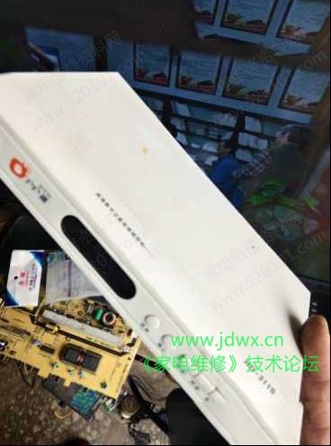

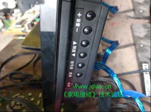

    收到同行送来的故障机壹台杂牌32英寸组装机电视,故障表现为出现模式功能乱跳,接好AV线在开机发现在视频模式下自动转换为TV模式,关了再开也一样,按以往维修查按键板,无果,难道是主板漏电造成,正准备进行大检查。

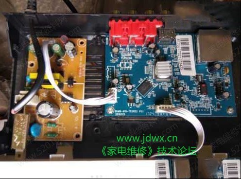

       检查的过程中发现拔了AV线就不跳,冷静思考发现用的是用户的机顶盒,难道是机顶盒引起的?马上用自己的机顶盒试机真的不跳了,真的是机顶盒惹的祸,换机顶盒电源板后不跳了。以前机顶盒电源板不良出现图像干扰见过,没见过会出现电视机模式功能乱跳的,差点把我绕进去,所以维修同行多注意。
