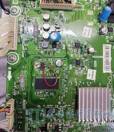

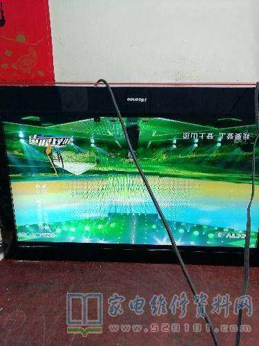

摘要: 收到同行送来的故障机壹台海信液晶电视,型号是TLM32V79KV,故障表现为开关机,有时候花屏关机。拆机测量主板DC2.5V,电压不正常波动,更换之后故障修复,如下图所示。 ...
