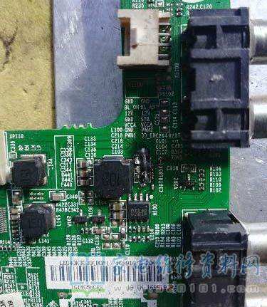

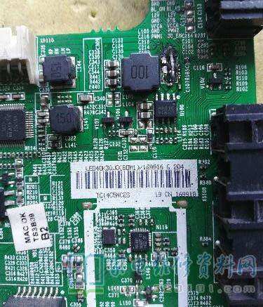

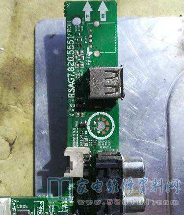

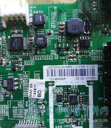

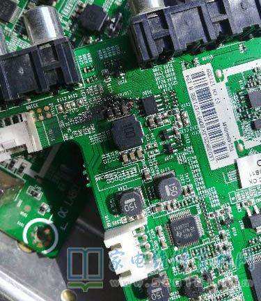

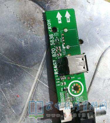

    收到同行送来的故障机壹台海信液晶电视,故障表现为无法开机,当时修的时候是RSAG7.820.5838,由于当时维修的时候没有图纸,也查不到图纸,上TB买板子正好发现有买家出卖这款板子的维修方法。后来遇到收到其他维修同行的一台板号RSAG7.820.5551的,仔细核对12V输出一模一样,也可以参考这个方法。此通病故障的怎么修理是:吹掉下图中烧毁的三个电容,小心它们旁边的两个小电容别别吹丢了,按照图片指示的位置操作就行了。
