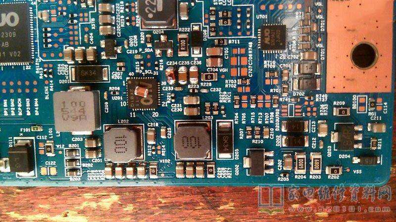

    上门维修收到其他维修同行的一台海信LED43K1800液晶电视,故障表现为是开机音乐正常,背光点亮,屏幕一直保持全黑画面,开关机没有变化。估计屏幕供电或者屏幕本身问题,讲好价格拉回。

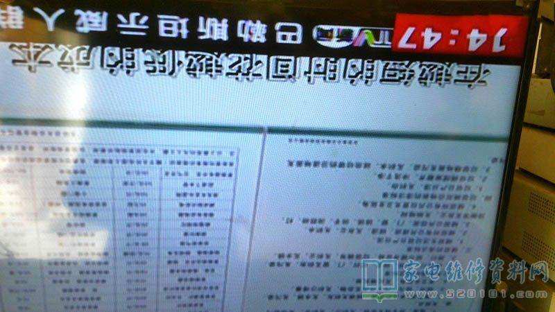

       回来后开盖检修电源板,主板各关键点正常(包括屏幕供电)。屏幕接逻辑板是2条排线,分别断开一条试机,看看有没有半幅图像出现,如果屏幕故障用户多半不会压屏的,只能赚个检测费。这个机子就是不论断开哪根排线,一直保持黑屏,屏幕连线条都没有,拆下逻辑板盖子,逻辑板关键点电压测量:除了基本的12V 1.2V 3.3V正常,其他电压极低,嘿嘿!估计又是电容捣乱。拆下逻辑板单独测量关键点在线电阻,先从电压最高的VGH开始,不是吧运气这么好,在线电阻不到200欧姆,拆下3个贴片电容测量,果然有一个电容漏电,其他逻辑板上拆个安装上去(最好不要随便搞一个这里电压较高20-30V防止返修),试机故障机修到这里,终于修好值得探讨。。
