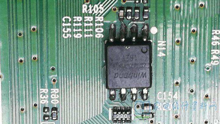

海信TLM32V66C液晶电视通电蓝色指示灯亮但不开机的维修
2023-4-28 10:48| 发布者: 开心| 查看: 145| 评论: 0

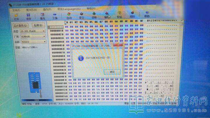

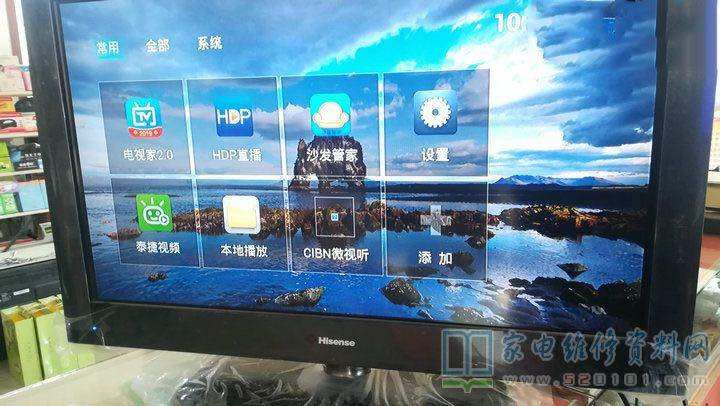

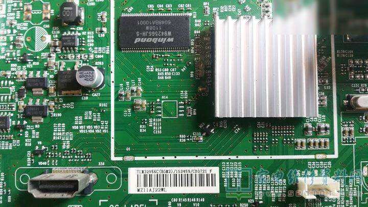

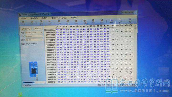

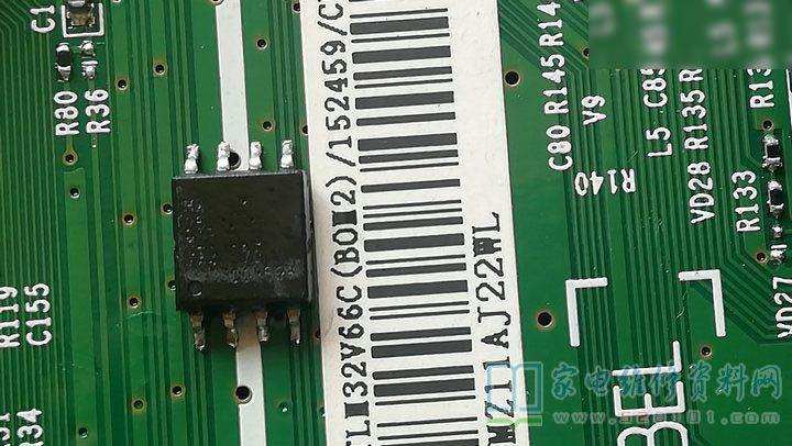

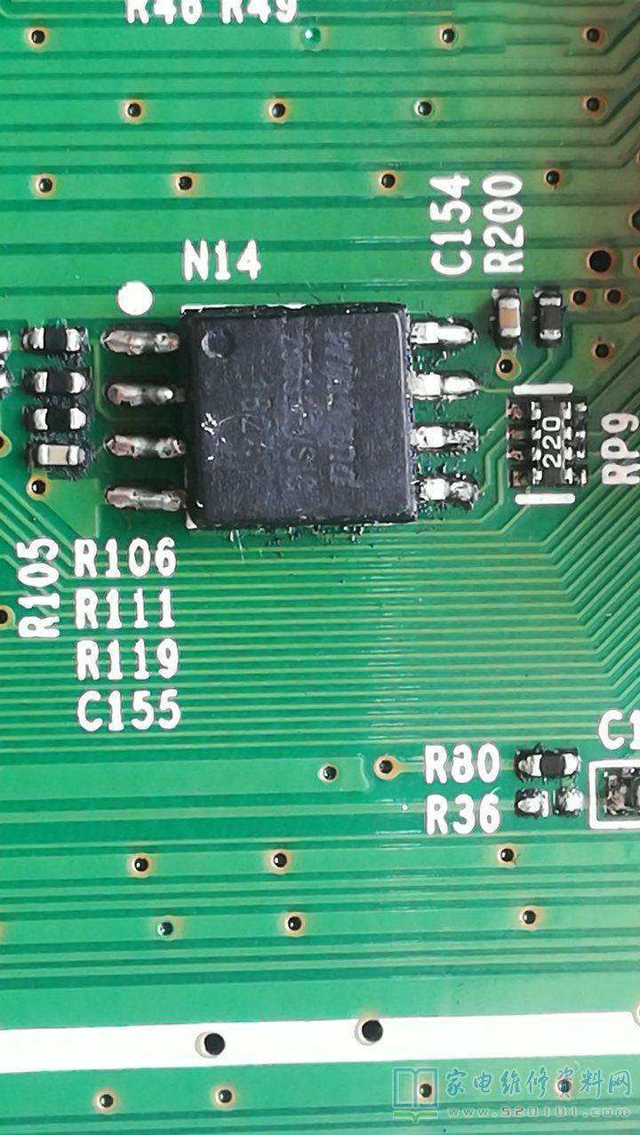

摘要: 收到同行送来的故障机壹台海信TLM32V66C液晶电视,故障表现为通电蓝色指示灯亮,不开机,拆机测12V、5V、3.3V都正常,更换主板上的数据块25Q32,重写数据故障机修到这里,终于修好值得探讨。。附:海信TLM32V66C液晶电视(RSAG7.820.4293)存储器数据 ...
