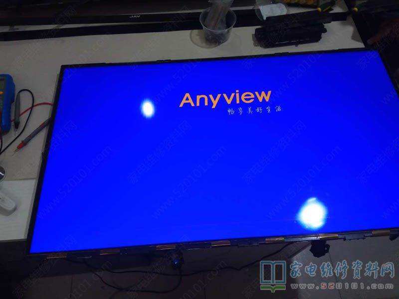

摘要: 收到同行送来的故障机壹台海信LED43K510G3D液晶电视,故障表现为有声无图。开机背光亮,随即开背,该死的三星屏。检查逻辑板供电12V正常,其他电压无。拆掉左侧屏线,右边图像恢复正常。测逻辑板各点电压恢复。查左侧边板 ...

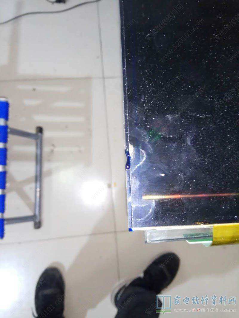

    收到同行送来的故障机壹台海信LED43K510G3D液晶电视,故障表现为有声无图。开机背光亮,随即开背,该死的三星屏。检查逻辑板供电12V正常,其他电压无。拆掉左侧屏线,右边图像恢复正常。测逻辑板各点电压恢复。查左侧边板电容未发现漏电短路。检查各COF。未发现烧坏,断线。无明显升温发烫。屏挂了。

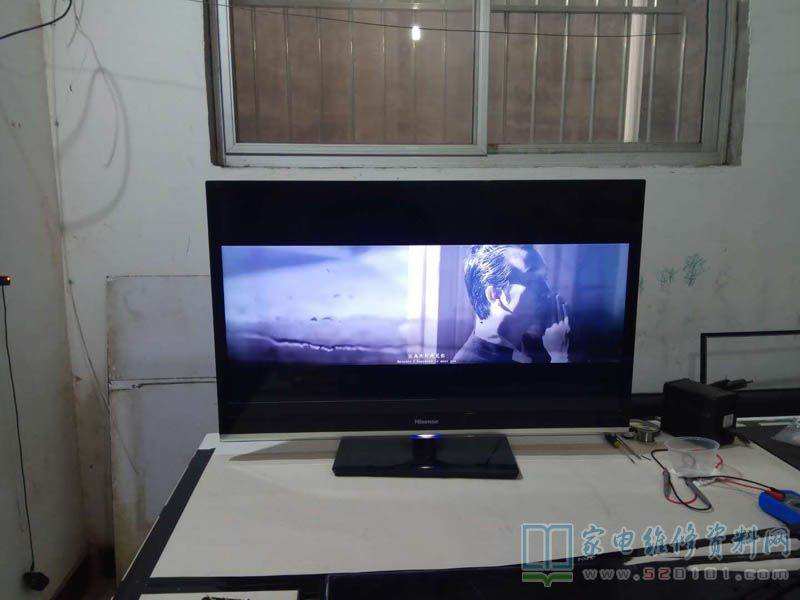

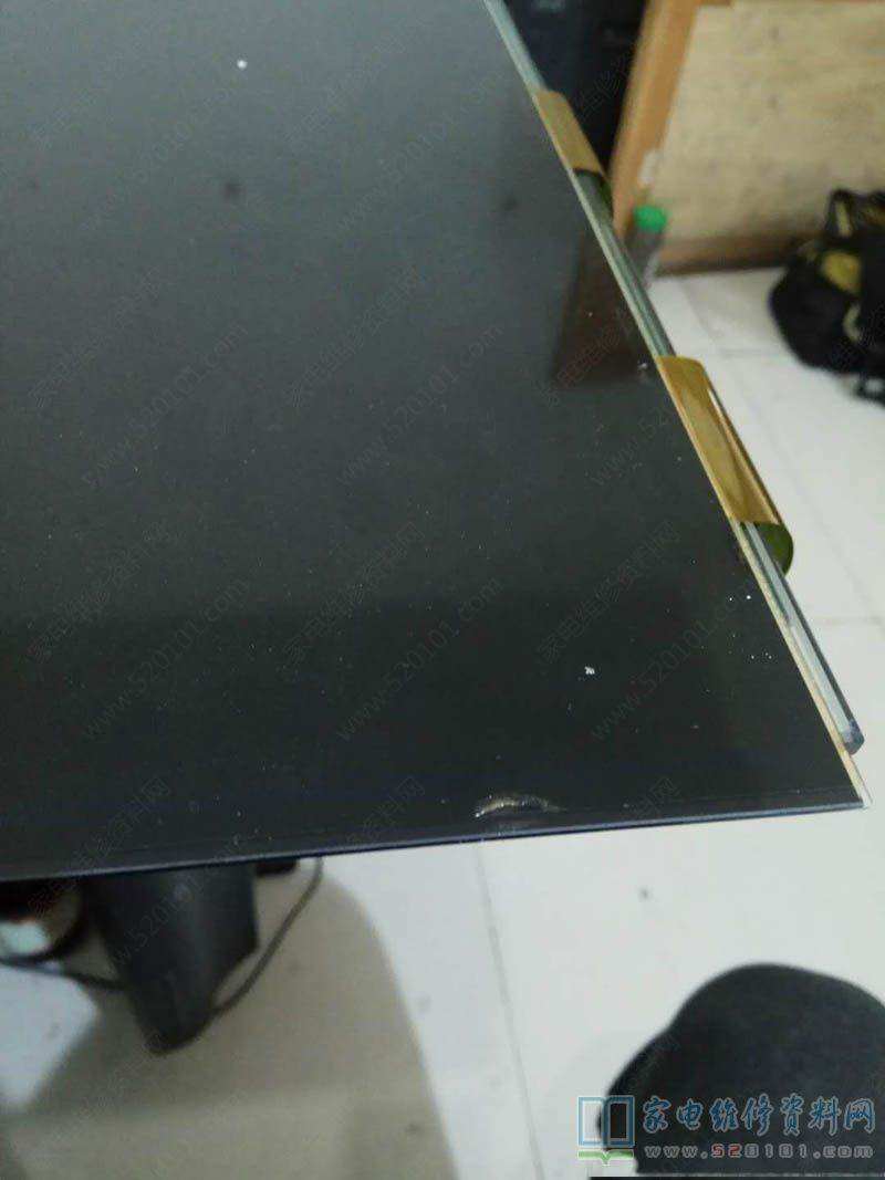

        检查屏,发现左下角屏偏光膜烧糊,用除胶液去掉烧糊的偏光膜,通电发现屏内打火。 死马当活马医,上玻璃钻,打掉短路点,通电图像恢复。屏上出现一条横线。 玻璃打的深了。能将就着看。把磨掉的玻璃处打上防水胶。装机,维修结束。
