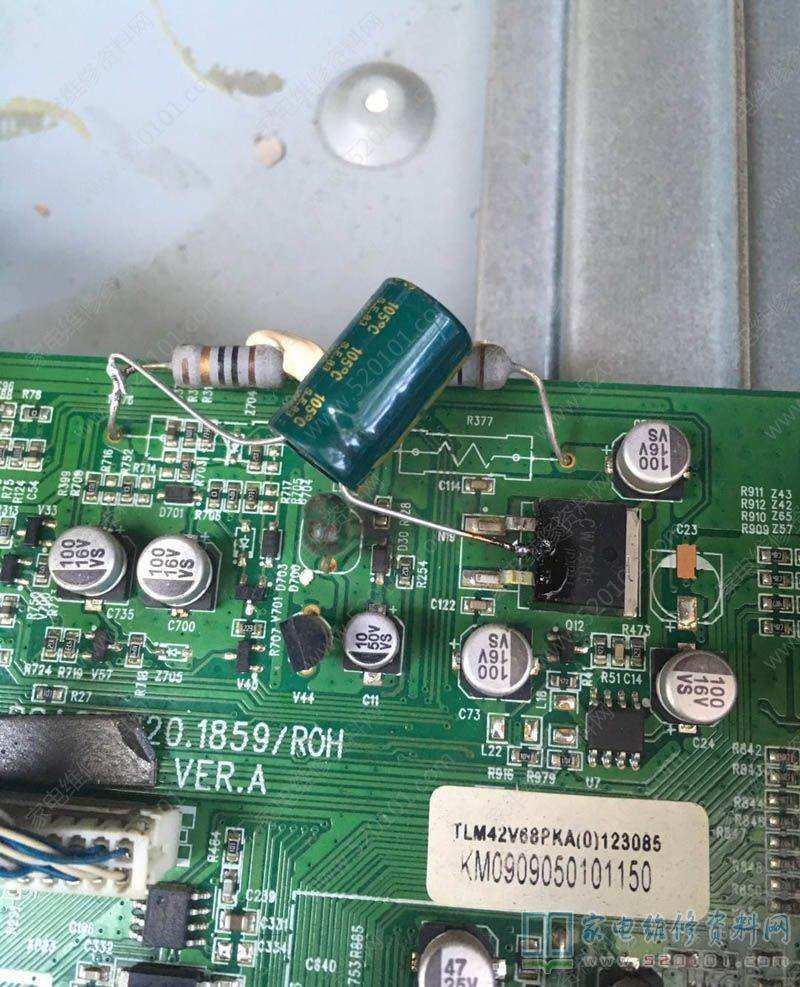

海信TLM42V68PKA液晶电视声音断断续续的检修思路
2023-4-28 10:48| 发布者: 开心| 查看: 158| 评论: 0
摘要: 收到同行送来的故障机壹台海信TLM42V68PKA液晶电视,故障表现为声音断断续续时有时无,拆机后摸功放烫手,找料板换,故障不变,写数据,故障不变,查功放资料TFA9810T,其7脚为静音控制,电压时有时无,声音也时有时无 ...
    收到同行送来的故障机壹台海信TLM42V68PKA液晶电视,故障表现为声音断断续续时有时无,拆机后摸功放烫手,找料板换,故障不变,写数据,故障不变,查功放资料TFA9810T,其7脚为静音控制,电压时有时无,声音也时有时无,查静音电路,几个电阻,一个三极管完全正常,不知道怎么玩了,用示波器查看总线时钟都没结果,靠在功放供电上,有很多杂波,测电源板上的电源又没有杂波,干扰,并个电容搞定,故障修复,具体如下图所示。
