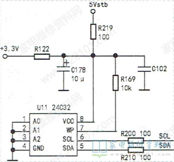

摘要: 收到同行送来的故障机壹台海信TLM3707型液晶彩电(主板型号:RASG7.820.957),开机后约一分钟才出现图像,并且图像异常(如图1所示),但伴音与菜单显示一直正常。试机发现,菜单中亮度对比度等选项的值全是“100”将其调整为 ...
    收到同行送来的故障机壹台海信TLM3707型液晶彩电(主板型号:RASG7.820.957),开机后约一分钟才出现图像,并且图像异常(如图1所示),但伴音与菜单显示一直正常。试机发现,菜单中亮度对比度等选项的值全是“100”将其调整为其他值后开机,却又恢复为“100", 但在调整亮度、对比度的值时,图像变化明显。综合上述现象判断,用户存储器U11 (24C32) 异常。
       测得U11⑤脚电压为0.75V ,⑥脚电压为3.23V ,⑤脚电压明显异常。该机U11的外围电路如图2所示,在路测R210阻值正常,但U11的⑤脚与R210之间的阻值为无穷大,判断此段线路断路。改用导线连接后试机,图像正常,故障机修到这里,终于修好值得探讨。。
