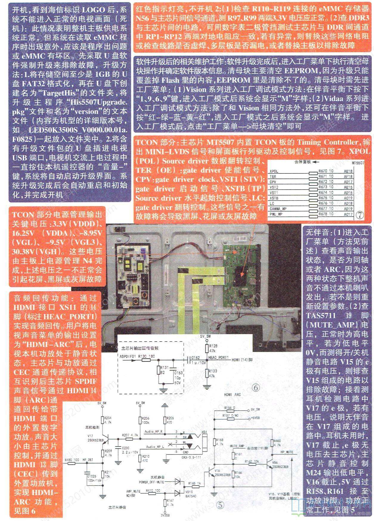

摘要: 海信RSAG2.908.6510主板组件被应用在海信的LED50K3500S、LED55K3500S等型号彩电中。该主板所用主芯片为MT5507,与其他采用MT5507方案主板的不同在于,开发了主芯片内TCON控制电路,能输出mini-LVDS信号 ...
    海信RSAG2.908.6510主板组件被应用在海信的LED50K3500S、LED55K3500S等型号彩电中。该主板所用主芯片为MT5507,与其他采用MT5507方案主板的不同在于,开发了主芯片内TCON控制电路,能输出mini-LVDS信号和屏工作的各类控制信号,且还设计有屏工作所需的一些关键电压等。该型号主板组件因产品使用屏的不同,主板电路中TCON部分设计有所区别,并且上屏信号也有所不同,故编号RSAG2.908.6510-04 (50英寸)与RSAG2.908.6510- 05(55英寸)是不能互换的,虽然两个主板组件均属6510主板。
