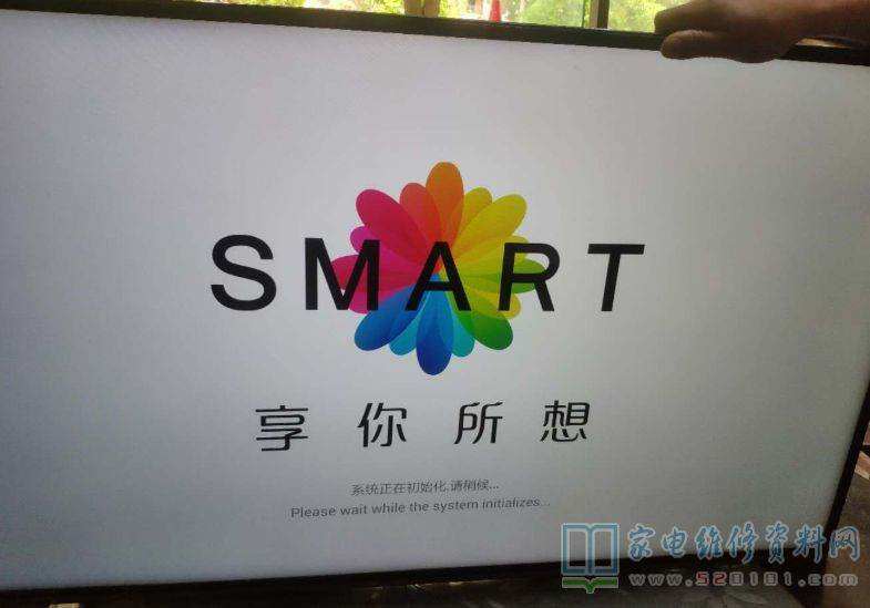

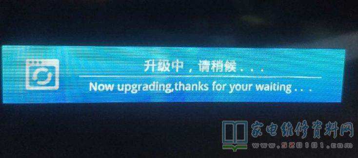

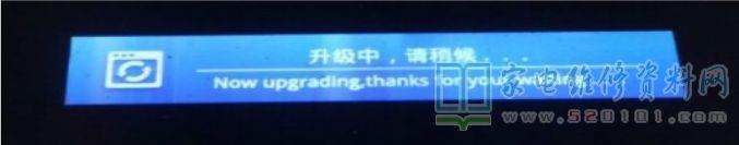

    升级方法是:首先在本网搜索或者某宝上花几元钱购买程序包,解压缩,将TargetHis文件夹复制到空白的U盘里,将U盘插在电视机USB2接口中,另外,请确保U盘的文件格式为(FAT32),强制升级的话需要电视机重新交流上电,上电过程中连续快速一下一下按遥控器的音量-(音量减键),系统将自动启动强制升级模式。升级完成后检查功能正常就可以拔下U盘设备。(U盘选择4G 8G最好)。
       注意: (有的是开机按住遥控主页键或者菜单键)升级的时候屏幕显示这个等待10分钟左右。
       注意:(死活不升级的机器请把U盘插到USB3. 0试试)。
