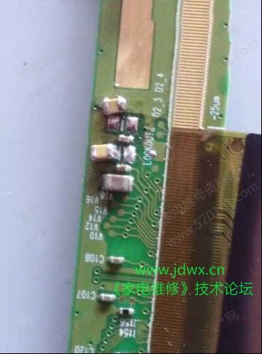

摘要: 收到同行送来的故障机壹台PPTV 43P1S智能液晶电视,故障表现为灰屏,拆开液晶电视,测逻辑VDD明有短路,断开左半边屏线右边正常,说明故障点左半屏与边板,通用测法找大电容,左线测C109,C120明显短路,拆出电容测是好的 ...
    收到同行送来的故障机壹台PPTV 43P1S智能液晶电视,故障表现为灰屏,拆开液晶电视,测逻辑VDD明有短路,断开左半边屏线右边正常,说明故障点左半屏与边板,通用测法找大电容,左线测C109,C120明显短路,拆出电容测是好的,测CI09还有短路,接下来把左边大电全部拆下来,测量边C109位还是短路,难道是屏内部?如果是屏幕短路只好退给用户了,水平不够呀,所以把拆电全部按回原位,发现C109,C120中间还有一个细小容是C111是与C109,C120连在一起,会不会是这个短路呀,可重来没有修过这磨小家伙坏过呀,不管先拆下看看,结果真是奇迹出来了,测量真的好了,开机测试画面正常了。
        原来这么小的家伙也会坏,也是第一次发现,以往都是大电容,这个小元器件损坏还第一个修坏过。
