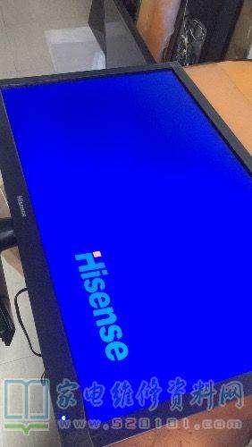

海信LED32K300液晶电视不开机的检修思路
2023-4-28 10:48| 发布者: 开心| 查看: 99| 评论: 0

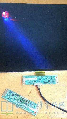

摘要: 收到同行送来的故障机壹台海信LED32K300液晶电视,故障表现为不开机。开盖检查电源都正常,无明显损坏,怀疑程序问题。在网上下了2个,可是屏幕显示红绿蓝轮回,可能是程序不对吧。再刷一个,还是红绿蓝。处理排线没有变 ...
    收到同行送来的故障机壹台海信LED32K300液晶电视,故障表现为不开机。开盖检查电源都正常,无明显损坏,怀疑程序问题。在网上下了2个,可是屏幕显示红绿蓝轮回,可能是程序不对吧。再刷一个,还是红绿蓝。处理排线没有变化,那就点屏试试,最终确定屏故障,分析LVDS信号经过三个6脚芯片进入CS11102,先换6脚小芯片故障还是不变,再换几个CS11102还是不变,换逻辑板程序,还是不变,接着手工换逻辑板吧,终于正常了,本次维修耗时1天。
