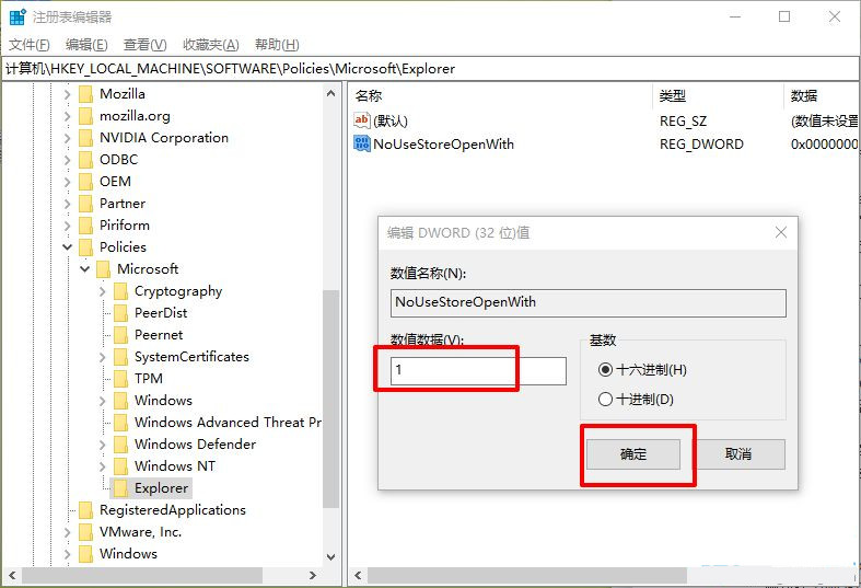

    1、按Win+R打开“运行”,在其中输入“regedit”后按回车键,进入注册表编辑器。
    2、定位到【HKEY_LOCAL_MACHINE\Software\Policies\Microsoft\Windows\Explorer】。
    3、如果没有Explorer的话,需要右键点击“Windows”,然后新建“项”,命名为“Explorer”。
    4、点击Explorer后,在右侧新建DWORD(32位)值,命名为“NoUseStoreOpenWith”。
    5、随后,双击打开新建值,在“数值数据”中输入“1”,点击“确定”,重启系统后生效。
