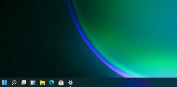

    目前 Win10 中可以将任务栏改为小图标,而在 Win11 中,可通过修改注册表的方式选择三种不同的任务栏大小。
    ▲ 小任务栏
    ▲ 中任务栏
    ▲ 大任务栏

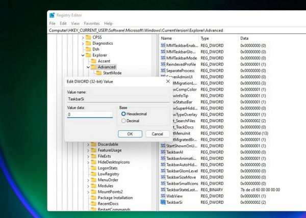

    用户需要打开注册表编辑器,定位到
    HKEY_CURRENT_USER\Software\Microsoft\ Windows\CurrentVersion\Explorer\Advanced\
    然后,新建一个名为“TaskbarSi”的 DWORD 值,0 是小任务栏,1 是中任务栏,2 是大任务栏。
    最后,重启电脑重启 Windows 资源管理器即可生效。
