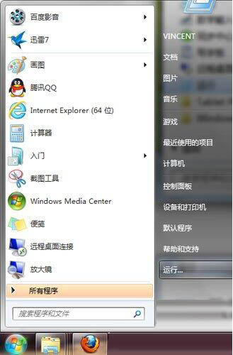

  1、打开运行窗口。

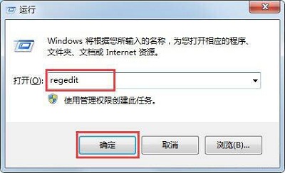

  2、输入命令regedit,回车确定可以打开注册表编辑器。

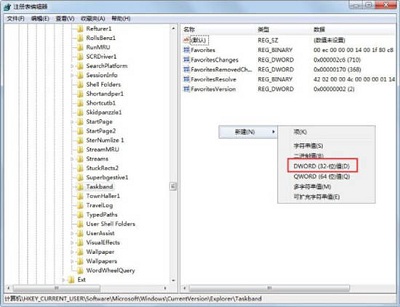

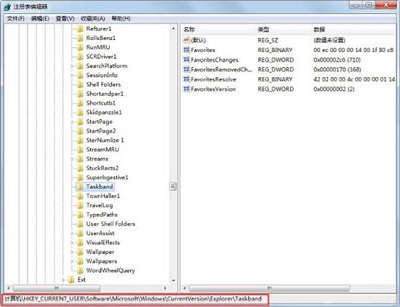

  3、依次打开HKEY→CURRENT→USER→Software→Microsoft→Windows→CurrentVersion→Explorer→Taskband。
  4、Taskband,选择新建→DWORD (32-位)值(D)。

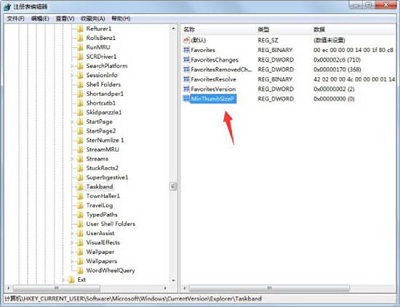

  5、右击新建项,点击重命名,命名为MinThumbSizeP。

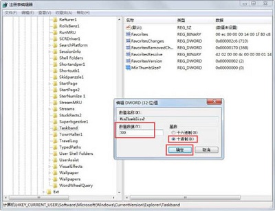

  6、双击打开该项,选择十进制,左边数值就是窗口的尺寸了,修改到一个自己喜欢的大小点击确定,重启计算机就可以了。
