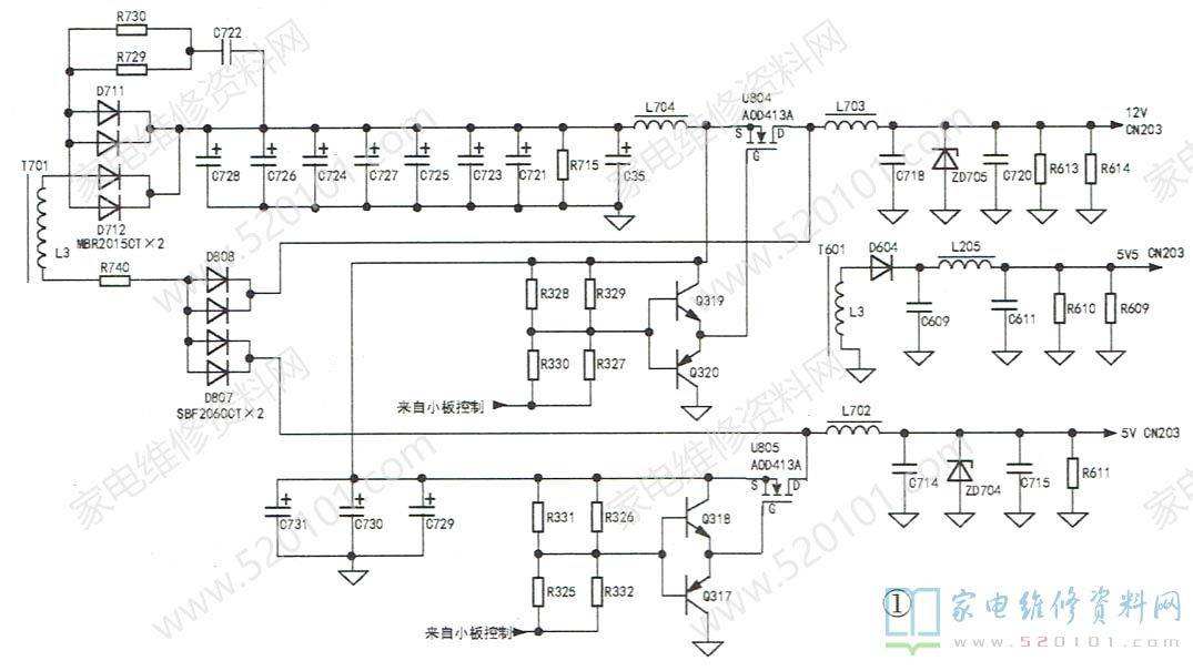

    收到同行送来的故障机壹台海信TLM2633D型液晶电视,用户称:接通电源开关后,机内发出“叭叭”声,三无,电源指示灯也不亮。根据故障表现为分析,判断开关电源有问题。拆机检查,实绘出开关电源部分电路如图1所示。
         AC 220V电压经高频滤波后分为三路:第一路经D1~D4桥式整流、C201、L004和C202组成的丌型滤波,输出300V直流电供主电源;第二路经D204、D205和D1、D4桥式整流,R627、R623、R620及C809、ZD603、R820滤波稳压,通过插座CN202的⑧脚给小板供电;第三路经D206和D1半波整流、C614滤波,为副电源供电。主电源由开关变压器T701和场效应管Q808等元件组成,副电源由U601(TNY276PN)、T601等元件组成。
       实测后发现,T701的L1绕组上端已烧焦,二极管D809损坏。将烧焦部分刮干净,用导线接通,D809用RG2型二极管代换,开机绿指示灯亮,仍无光无声。测12V输出电压为0V,经查场效应管U804 损坏,换新后开机,屏上出现白光栅。测量开关电源输出电压均正常,这说明其他电路还有故障。在测量电压时,不能把T701的L3下端作为接地端,否则易损坏元件。
       出现白光栅,说明背光电路正常;无图像,说明主板或逻辑板有问题。测得主板LVDS信号端电压均在1.2V 左右,这基本说明主板已输出了LVDS信号,于是转向检查与屏相连的逻辑板。拆开电视前框,发现5V供电保险熔断。接上2A保险试机,图像正常,但几分钟后图像上出现约1cm宽的多条干扰横条。怀疑主板上某组电压纹波过大,用示波器测量相关电压,发现5V电压纹波很大,但拔下屏线后,5V电压纹波很小,这说明干扰来自逻辑板。查看逻辑板上的5V供电走向,发现5V电压与一只场效应管的一脚相连。该场效应管另一脚接有磁芯变压器和整流二极管等元件。测量整流二极管输出电压为13.5V。用两只470uF/35V电容并联在该二极管的输出端,图像上的干扰横带消失,故障机修到这里,终于修好值得探讨。。
