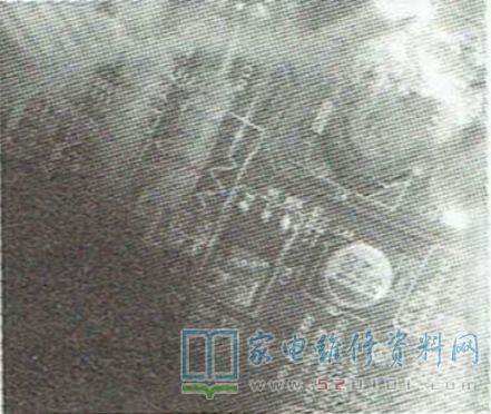

摘要: 收到同行送来的故障机壹台海信TLM24V68P液晶彩电,上电后指示灯亮,二次不开机,有时能二次开机,且开机后一切正常;有时二次开机后满屏出现彩色竖条,如图1所示,且机内有“吱吱”声,一会儿后自动关机,随后又自动开机 ...
    收到同行送来的故障机壹台海信TLM24V68P液晶彩电,上电后指示灯亮,二次不开机,有时能二次开机,且开机后一切正常;有时二次开机后满屏出现彩色竖条,如图1所示,且机内有“吱吱”声,一会儿后自动关机,随后又自动开机,并重复上述现象。
         该机多种故障表现为并存,且机内异响,初步判断开关电源电路有问题。测量开关电源输出电压正常且稳定,代换输出电压滤波电容与整流二极管后试机,故障依旧。
         结合二次开机困难及自动关机这些现象,怀疑主板上主芯片中的CPU电路的工作条件未能满足,尤其是供电。根据经验,主芯片内部CPU的供电电压较低,一般为1V~1.3V。首先测量主板上低压差三端稳压器的输入、输出电压,发现N2(1117A)的②脚输出电压为1.2V,判断N26为1.2V稳压块,如图2所示。
        改用精度高的数字万用表监测N26的②脚电压,发现其值在0.92V~1.16V之间波动,当电压高于1.1V时,图像、声音基本正常;当电压低于1V时,屏上会出现彩条或灰色竖条,且扬声器中发出“吱吱”声。进一步检测,N26的③脚输入电压正常且无波动现象,其①脚外围线路也无漏电现象,判断N26稳压性能不良,换新后故障机修到这里,终于修好值得探讨。。
