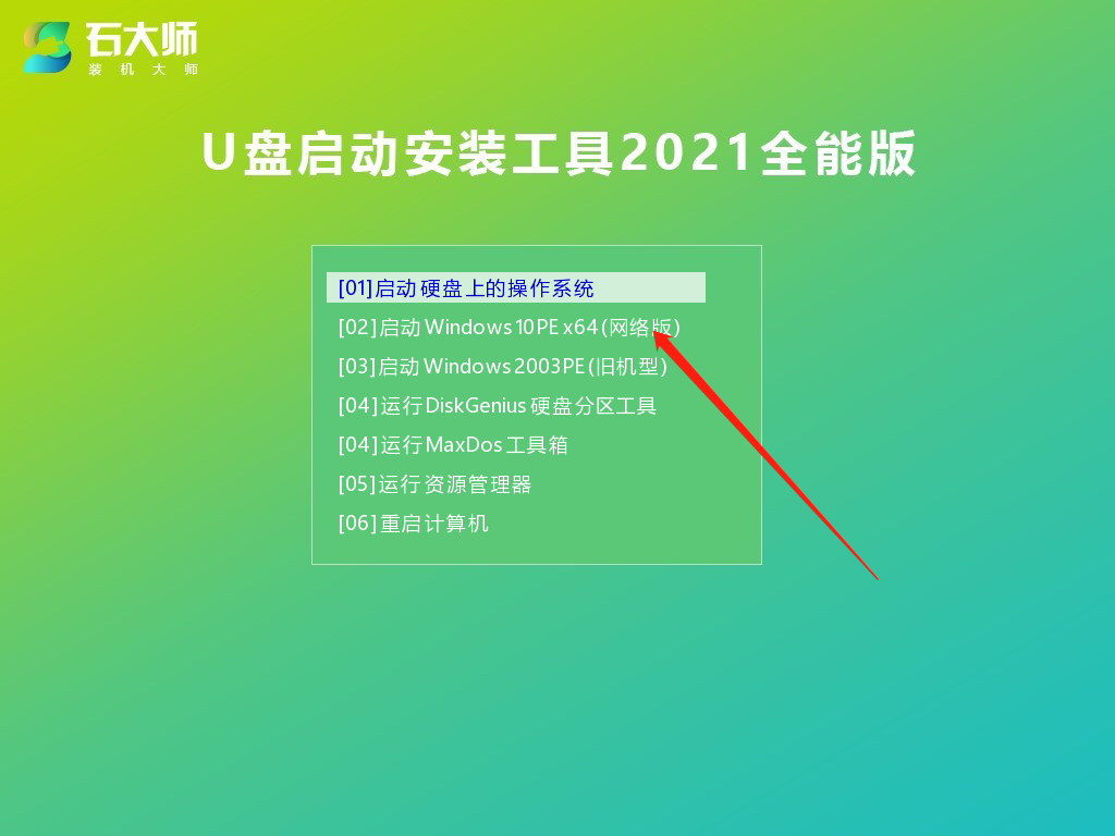

    1、U盘插入电脑,重启电脑按快捷键选择U盘为第一启动项,进入后,键盘↑↓键选择第二个【02】启动Windows10PEx64(网络版),然后回车。

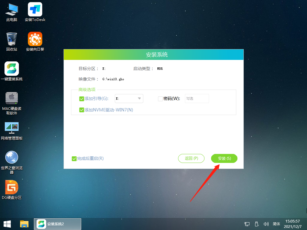

    5、此页面直接点击安装即可。
    6、系统正在安装,请等候……
