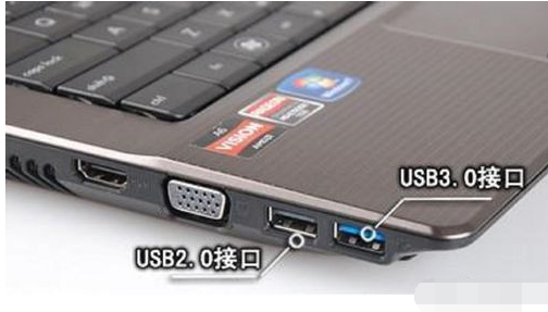

    可能是usb口出现问题。这时候可以选择重新插拔usb口尝试。
  方法二:换个usb口试试
    可能是单独这个usb口出现问题,可以选择另外的usb口重试win7安装,看是否还出现设备驱动未安装提示。因为在usb3.0的接口处,就会出现这个提示!换成usb2.0接口可能就会解决!

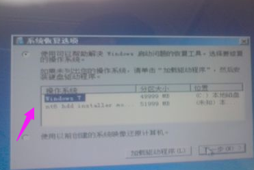

  方法三:“迂回”安装法
    在出现安装界面时, 不要点击“现在安装”,点“修复计算机”。
    然后打开命令控制行,输入setup.exe 后回车,
    可以继续安装了。

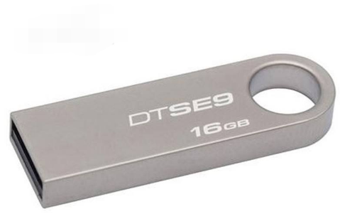

  方法四:更换u盘品牌试试,
    确实有部分U盘型号容易导致此种问题出现,可以尝试用其他u盘重新制作win7系统启动盘,然后重试安装。
